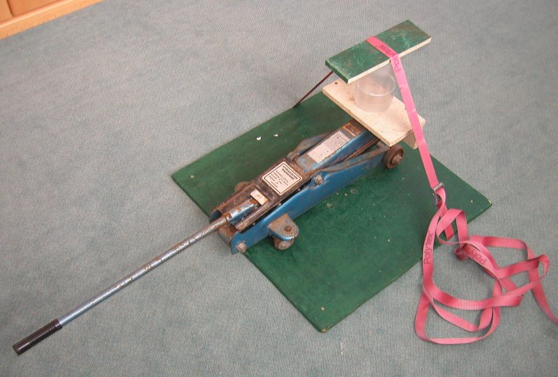

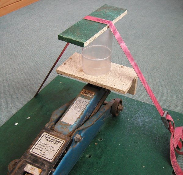

Ich habe eben etwas geniales erfunden, das vor allem für die Schwachen (und Leichten) unter uns sehr praktisch ist:
Ein Wagenheber und ein Spanngurt. Dazwischen Muffe+Mittelteil.
Damit kann ich die beiden Teile ineinander schieben.
Und in etwas näher:
Ich war nämlich viel zu leicht um die dicken Enden der 1,5er bis zur Hälfte der Muffe zu schiebenstick out tongue
Aber so geht's. Und wie! Das Ganze wird schön gerade und geht kinderleicht. Man muss nur vorher die beiden Teile ein Stück ineinander schieben, um sie etwas zu fixieren.
Bin mal gespannt, was ihr dazu sagtroll eyes (sarcastic) wink
Olli

Hey das sieht ja wieder mal verdammt gut aus wolke! Gefällt mir!
Bloß was machst du wenn dann mal der Tank zu groß ist?^^
Gruß Andy

Danke schön! Damit mache ich nur die Teile, bei denen das dicke Ende auf die Muffe muss. Den Rest kriege ich so hin^^ So ähnlich macht das, glaube ich, auch Scorpion!?
Viele Grüße, Olli

Die Idee ist echt Genial!
mfG
Markus

Jepp, diese "Modulbauweise" (wieder ein neues Wort im WaRa-Duden ;-) ) wende ich auch an.
Ich benutze einen Bohrständer für diese körperlich schwere Arbeit smile
Die Idee von dir ist aber wirklich gut und einfach, muss man nur schauen, dass die Kraft auch immer schön senkrecht einwirkt.

Vll könnte man den Spanngurt ja über Rollen auf dem Brett über welches er läuft lagern! Dann wär das alles immer schön gleichmäßig mit der Kraft! Nur mein Senf^^
Gruß Andy

Hi!
Ja, das ist ein bisschen schwierig, geht aber sehr gut, wenn die Teile schon ein bisschen ineinander geschoben sind.
Vll könnte man den Spanngurt ja über Rollen auf dem Brett über welches er läuft lagern! Dann wär das alles im schön gleichmäßig mit der Kraft!
Kann man machen, geht aber auch so ganz gut. Zwischendurch einfach ein bisschen korrigieren und dann weiter "pumpen".
Olli

Das werd ich bei meiner neuen Unterstufe gleich mal testen!
Gruß Andy

Super Idee,das Teil,aber kann man die Rohrstücke auch beschädigen damit,wenn zum Beispiel eines der Holzbretter abrutscht oder so? Weil die Kraft von so nem Wagenheber ist keinesfalls zu unterschätzen
LG Chris

Hallo!
@ Andy:
1,5 Liter?? Müsste dann ganz gut gehen...
@ Mad SkillZ:
Danke! Ja na klar kann man das Rohrstück damit beschädigen! Du musst halt darauf achten, dass alles zentriert ist, dann geht's.
