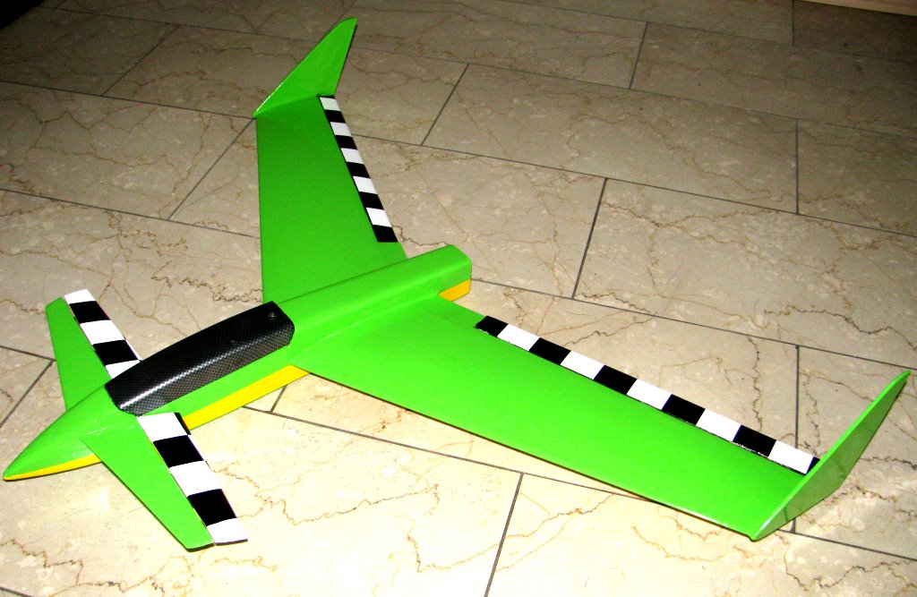

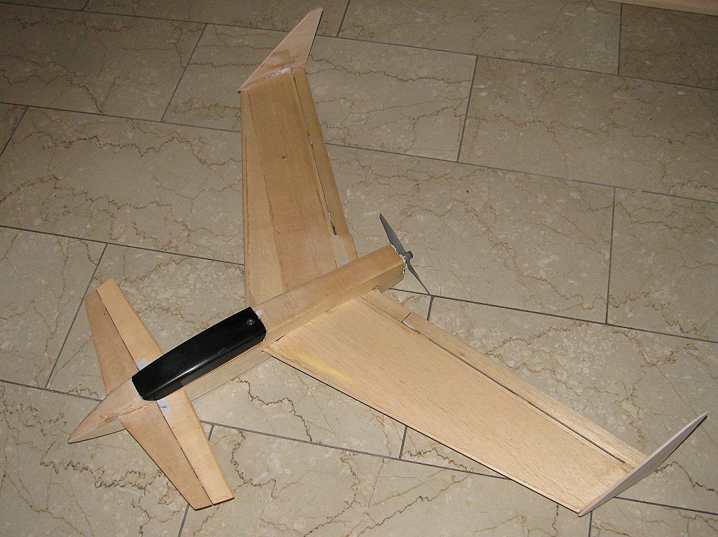

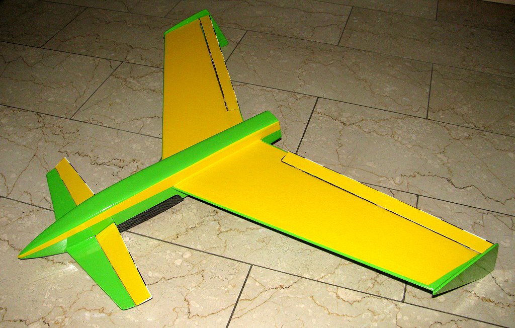

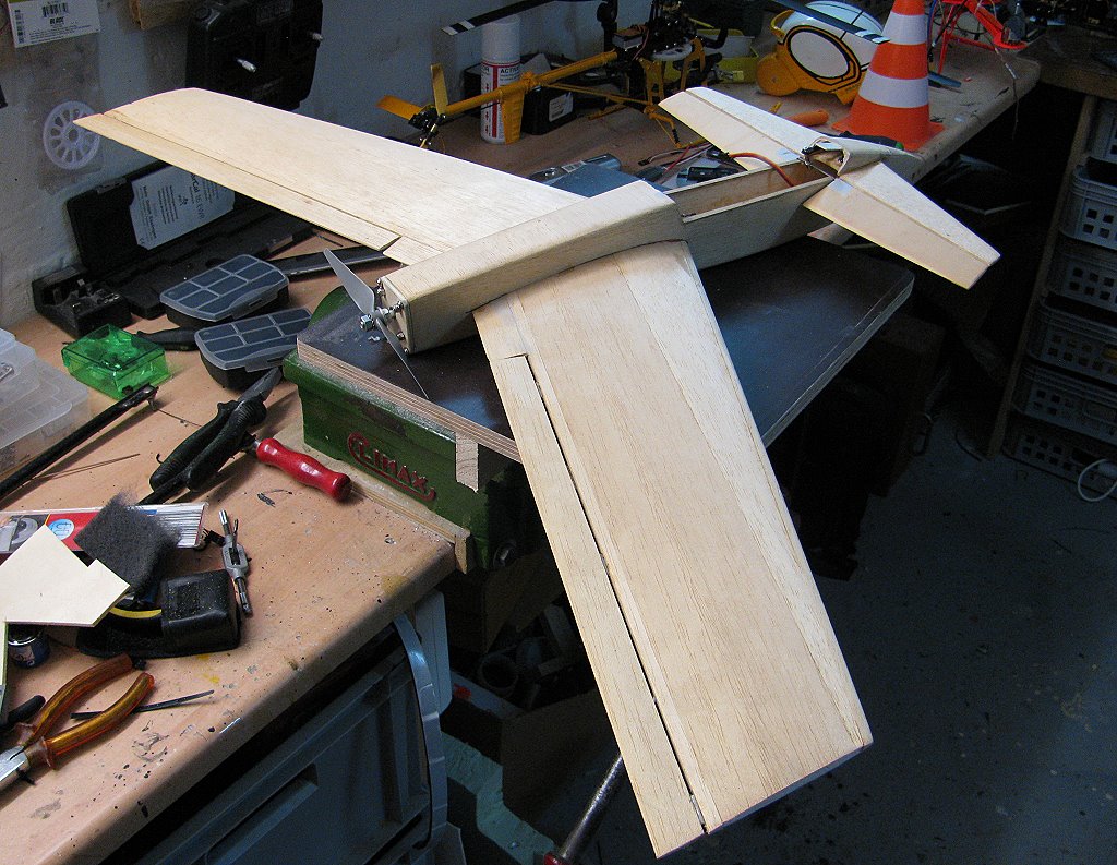

Nun wurde der ESTES Astroblaster doch noch fertig gebaut:
Auf den Bildern ist der Motor im Heck nicht eingesetzt.
Als Antrieb dient nun ein 1900 kv/U Brushless Motor als "Pusher" an einer 6x5,5 er Luftschraube.
(Die elektronischen Komponenten sind gegenüber dem Jahr 2000 ja unglaublich günstig und leistungsfähig geworden) Als Akku sitzt nun ein 3S 1000mAh 35C drin der eine Flugzeit von 7-8 Minuten ermöglicht.
So schliesst sich der Kreis.
In diesem Sinne euch alles Gute.

Achso....
das Gewicht von den damals geschätzten 180 g ist mehr als utopisch gewesen.
Heute wiegt der Vogel "vollgetankt" ca. 600 gr und fliegt sich superklasse !
