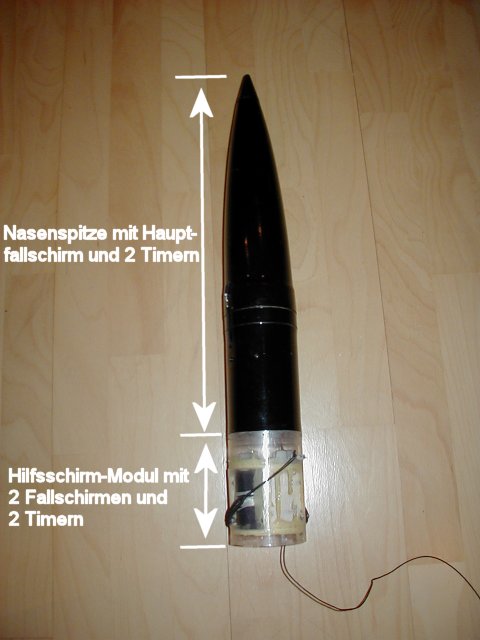

Beitrag 44149
[24. Februar 2004 um 22:22]
N´abend!
Sooo, ich möchte hier mal mein Fallschirmsystem präsentieren. Das werden wieder ein paar längere Beiträge, aber ich denke, der eine oder andere von euch findet das vielleicht interessant. Aaalso: Ich benutzte für meine mittleren bis großen Raketen Fallschirmsysteme mit zwei oder mehreren Fallschirmen. Aus dem ganz einfachen Grund: ein absolut sicher arbeitendes System hab ich noch nicht erfunden. Wenn man aber mehrere halbwegs sichere Systeme zweifach ausführt, erhöht das die Sicherheit. Ich zeige hier das Fallschirmsystem meiner schwarz-gelben Rakete "Nr. 3". Es beihaltet insgesamt 3 Fallschirme, die von insgesamt 4 Timern gesteuert werden. Es besteh aus einem Hauptfallschirm unter der Nasenspitze, der von 2 Timern gesteuert wird und einem Hilfsschirmmodul, in dem 2 Timer 2 Fallschirme steuern. Folgende Datei wurde angehängt: |

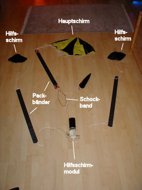

Beitrag 44150
[24. Februar 2004 um 22:23]
Hier ist das Fallschirmsystem mal im "ausgefahrenen" Zustand zu
sehen. Die Bezeichnungen sind im Bild eingefügt. Die Packbänder helfen beim Verstauen der Fallschirme in den Fallschirmkammern und bewirken ein kontrollierteres Öffnen der Schirme im Flug. Das Schockband dämft den Öffnungsstoß (mir ist mal der Hauptschirm abgerissen, daher hab ich´s eingebaut). Folgende Datei wurde angehängt: |
