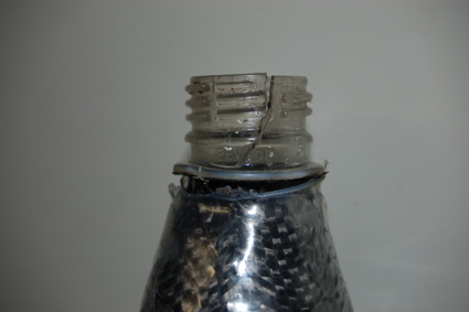

ich melde mich jetzt auch mal wieder, allerdings mit einem großen Problem: Meine Kohlefaserrakete ist am Flaschenhals kaputt
Ich habe nach der Rückkehr von meinem Auslandsjahr wieder mit meinem Bruder angefangen, die alte Kohlefaserrakete(siehe: http://www.raketenmodellbau.org/forum?action=viewthread&threadid=7861&page=5) wieder auf Vordermann zu bringen und 17 bar hat das gute Stück locker gehalten. Nach dem ersten erfolgreichen Testflug (7 bar, 100 m) sollte sie noch einmal fliegen und beim Start ist (vermutlich von der Erschütterung durch das Zugseil; ärgerlich, was alles bei einem Start schiefgehen kann!!!) die Rakete nicht sehr ruhig gestartet und ich bekam sofort das losgerissene Fallschirmmodul in die Hände, weil es abgeflogen war. Die Rakete hat sich nach einem sehr hohen Flug in die Wiese gebohrt und blieb ohne sichtbare Macken in der Wiese stecken. Nur unten bei der Düse war ein leichter Riss in der Kohlefaser, den wir einfach durch überschrumpfen einer Flasche wie auch schon einmal früher(http://www.raketenmodellbau.org/forum?action=viewthread&page=1&threadid=7861)
reparieren wollten. Das klappte auch ganz gut, bis wir folgendes feststellten:
Durch die Hitze und das Abkühlen ist irgendwie der Hals gerissen und jetzt stehen wir vor dem Problem, wie wir das am besten reparieren/neubauen! Hat irgendwer irgendwelche Empfehlungen? Um Ratschläge wäre ich sehr dankbar!

Hallo Hendrik!
Mein Vorschlag:
Mit einem Dichtungseinsatz, der in den Hals eingeklebt wird und durch eine entsprechend geformte Düse
die den Dichtring gegen die Ringfläche preßt, wäre eine Reparatur möglich.
Wie Du vielleicht weisst, verwende ich diese Dichtungs- und Stabilisierungstechnik bei meinem System.
Gruß Batkiter

Hallo Claus,
danke für deine Antwort!
Könntest du das noch etwas genauer erklären ? Ich soll also irgendetwas einkleben um das ganze dann komplett zu verschließen und durch Aufsatz einer Düse wieder funktionstüchtig machen?
Mir kam die Idee, das ganze einfach komplett zu versiegeln und die Flügel(bei symmetrischen Druckkörper) an das andere Ende zu kleben, sodass ich weiter den Cable-Tie-Launcher verwenden kann. Hat irgendwer da vielleicht einen Vorschlag ?
