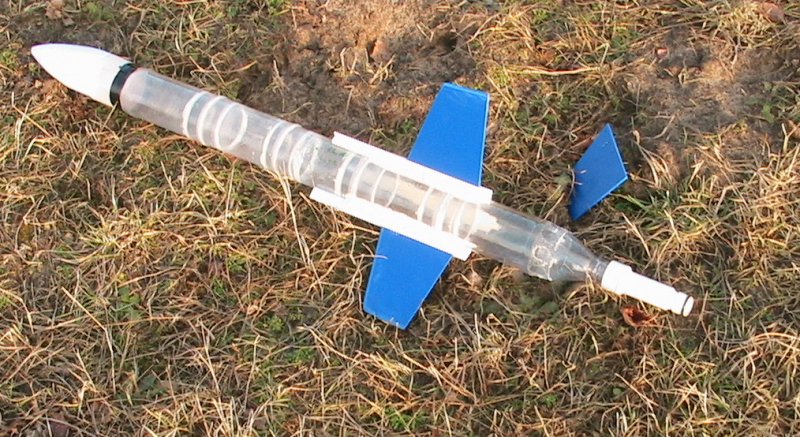

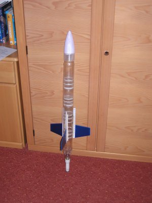

ich möchte euch an dieser Stelle meine neue Rakete vorstellen:
Es ist ein 1,85l-Backglider aus 0,5l-Fantaflaschen.
Um die Muffen besser in die Mittelteile schieben zu können, habe ich die Mittelteile an der Wulst, die einen größeren Innendurchmesser hat, abgeschnitten. Ging dann kinderleicht!stick out tongue
Drucktest bis 12,5 bar ist schon bestanden.

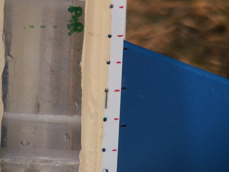

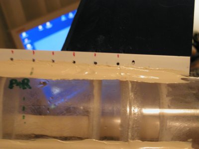

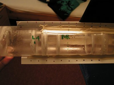

Um ein langsames herantasten an die richtige Druckpunktposition zu ermöglichen habe ich die Flossen verstellbar angebracht.

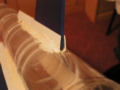

Hier haben mir ganz normale Klemmleisten für DinA5Format aus dem Schreibwarenladen wertvolle Dienste geleistet.
Profil der Klemmleiste
Der Trick ist, dass ich in diese Leisten alle 1,5cm und in die Flossen alle 2cm ein Loch gebohrt habe, woraus sich dann eine Verstellstufe von nur 0,5 cm ergibt!! Durch die Löcher wird dann ein Draht gesteckt, der die Flosse fixiert. Jede Flosse hat drei Löcher im vorderen Bereich. Einen 2. Sicherungspunkt habe ich mir gespart, weil die Belastung eh nur in die eine Richtung vorhanden ist.
Der Cpr-Rechner zeigt bei dieser Flossenstellung folgende Position des Baarowmandruckpunkts (BCPR) und des Flächenmittelpunkts (=CLA):
Abstand beträgt 7cm. Schwerpunkt ist genau dazwischen.
Bei geradem Aufstieg sollte der bcp wirken, bei seitlicher Anströmung der CLA, der vor dem Schwerpunkt liegt und somit ein instabiles Flugverhalten hervorruft.
Soweit erstmal...

Beitrag 6971950 [Alter Beitrag24. Februar 2009 um 20:45]
Hi!
Heute war schon der Erstflug. In Norddeutschland hatten wir ja schönes Hochdruckwetter!
Das Ergebnis war überwältigend! Das funktioniert einwandfrei!
Aber von vorne:
Angefangen habe ich mit 2 bar, um festzustellen ob sich ein Backgliding einstellt bzw. die Rakete schon instabil hochfliegt. Dabei habe ich die Flossen erstmal 1cm vor der berechneten Optimalposition positioniert, um eine "ImBodensteckenbleibLandung" zu vermeiden. Schon beim ersten Start hat sich aber gezeigt, dass sie stabil aufsteigt und nach Gipfelpunkt (bei ca. 10m) in eine waagerechte Taumel-Dreh-Position übergeht.
Eine Flosse steckt unverletzt im Boden. Eine erfolgreiche Landung.
Start 2 dann mit 4 bar, erstmal ohne Wasser. Gleiches erfreuliches Ergebnis, wie bei Start1 ! Die Flossenposition war also gut gewählt!
Meine bisherige Erfahrung hat gezeigt, dass die Rakete bei größerer Geschwindigkeit dann doch labil aufsteigt. Deswegen habe ich mich langsam rangetastet. Dieses Verhalten konnte ich hier aber nicht feststellen.
Start 3 dann mit 6 bar ohne Wasser, immer noch gleiches Ergebnis!
Raster mit Draht als Sicherung und Sollbruchstelle.
Start 4 dan mit 8 bar und Wasser, ideales Backgldingverhalten! Die realtiv weit abstehenden Flossen sind bei der Landung manchmal aus der Klemmleiste gerutscht, aber nicht gebrochen! Nur der Sicherungsdraht wurd mit rausgezogen, quasi als Sollbruchstelle. Sehr praktisch!
Start 5 mit 10 bar und Wasser. Keine Veränderung.
Start 6 mit 12 bar (Maximaldruck) und Wasser. Die Rakete hat nach dem Start schon eine gewisse Neigung eingenommen. Die Flugbahn war zu flach, sodass sich kein Backgliding eingestellt hat...
Das Pfeifen wurde immer lauter und lauter, der Wald kam immer näher und näher... Kracks, Bumm! Einschlag!
Immer wieder ein Erlebnis... Die Flossen wurden leicht beschädigt, Spitze nicht mehr verwendbar...
Alles in allem: Der Tag war sehr erfolgreich! Rakete wird wieder Flott gemacht. Backgliding stellt für mich ab jetzt eine absolut einfache und sichere Bergung dar, die verdammt KISS ist! (Wenn sie denn erstmal funktioniert).

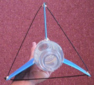

Moin,
jetzt meld ich mich auch mal wieder nach der Sommerpause (wegen der Düse, die an der Rakete hing, die an einem Ast hing, der in 18 Meter Höhe aus einem Baum rauswächst, mittlerweile geborgen).
Da die Sache mit der Flossenverstellung zum testen erstmal ganz gut war, aber nach und nach doch unter starkem Verschleiß litt, habe ich die Flossen (mittlerweile neue Flossen mit kleinerer Spannweite und etwas länger) fest angeklebt. Lange habe ich mir überlegt, wie ich sie gegen Abbrechen (an der Klebestelle) sichern kann, oder ob es vielleicht auch ohne geht...
Schlussendlich kam mir dann doch noch ein eigentlich recht genialer Einfall:
Ich spannte um die drei Flossen drei Kabelbinder, sodass die eckigen Übergänge auf dem Flossenrand sitzen.
Das hat folgende Vorteile:
-Das Auseinanderspreizen der beiden unteren Flossen beim Aufpall wird durch die Verstrebung verhindert
-Falls nur eine Flossen leicht schräg aufkommt, wird die (Torsions-)kraft auf alle drei Flossen und somit alle drei Klebestellen verteilt, da sie durch die Kabelbinder verbunden sind
Nachteile:
-Die Flossen sitzen nicht wirklich fest in der "Innenecke" zwischen den beiden zusammenlaufenden Kabelbindern und rutschen manchmal raus, hier hat eine Fixierung mit dem Flossenkleber auch nicht wirklich lange gehalten
