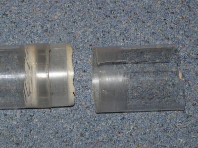

es ist passiert...der schöne Drucktank ist kaputt angry
Aber keine Angst, die Reparatur geht einfacher als man denkt smile

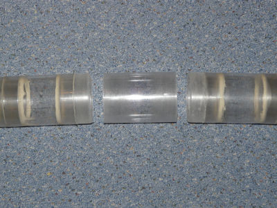

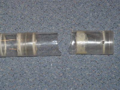

Zuerst muss das schadhafte Teil entfernt werden. Dazu den Tank grob "aufschneiden"
(In diesem Fall auf den Bildern war der obere Teil eingeknickt)

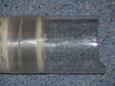

Nun ritzt man mit einem Cutter-Messer ganz vorsichtig das Zylinderteil in Längsrichtung an.
Man darf nur so weit in die Tiefe ritzen, dass die darunter liegende Muffe nicht beschädigt wird.
Ist nun das kaputte Zylinderteil längs einmal aufgetrennt, so kann man es mit Leichtigkeit von der Muffe ablösen.

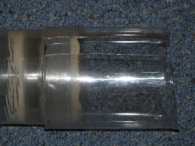

Vor dem neuen Zusammenbau müssen jetzt noch alte Klebereste abgeschnitten und die Muffe angeschliffen werden.
Zum Schluss kann der Tank mit einem neuen Zylinderteil versehen werden und ganz normal geklebt werden.
