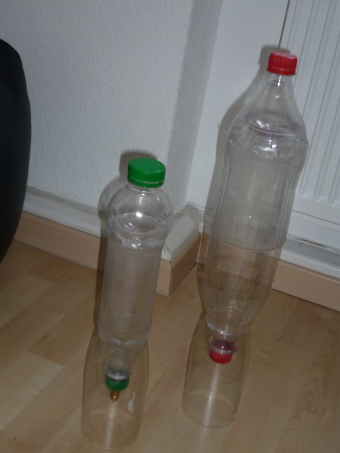

also.. Ich kann dir das Hier anbieten.. die Raketen die ich binnen 5 Minuten herstellen kann sehen so aus:
Ich dachte vor allem an die Kleinere, 0,5 L PET Flasche mit Teilen einer 1 Liter "Gut und Günstig" Apfelsaftflasche, die Talilierung der A-saftflasche lässt sich ohne kleben an der PET befestigen udn sitzt bombenfest. aus dem abgeschnittenen Kopf der A-Saftflasche kann man noch die Spitze machen, da drauf noch einen schaumstoffball, dun du bist fertig mit der Sache.
Gruß, Axel

Original geschrieben von MarkusJ
Hi Axel,
ich glaube das wäre für eine Messerakete schon ein übertriebener Aufwand. (...) Anstelle von Sperrholz sollten die Finnen aber flexibel sein,(...)
Markus
Sorry Markus, wo siehst Du da Sperrholz? Die Finne IST doch schon dran (meine Rundfinne eben, der "Becher" da hinten aus der genannten 1 l A-Saftflasche, ist flexibel, genau wie du es forderst) ...
Wie ich sagte, das was Du da auf dem Bild siehst ist die Fertige Rakete, in 5 Minuten wiederholbar genau zu fertigen.. ich glaub weniger Aufwand geht nicht..
Gruß, Axel

Scheinbar verschätze ich mich aber im Aufwand für diese Rakete, es wäre auf jeden Fall ein toller Beitrag für die Messekiste.
Auf jeden Fall wäre die Rakete etwas anderes als bisher - und dürfte Aufschläge und Fangversuche evtl. sogar besser überstehen als eine Rakete mit klassischen Finnen.
