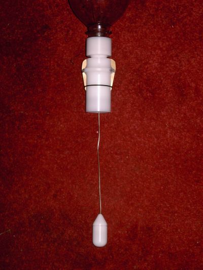

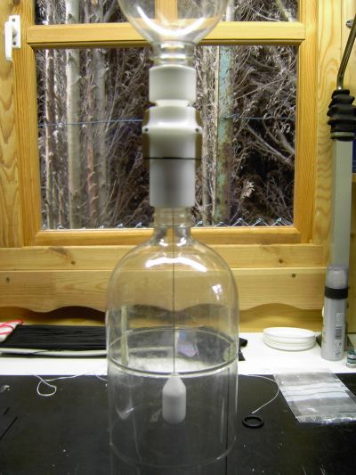

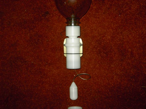

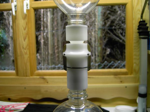

Habe die letzte Zeit damit verbracht eine neue ZWEISTUFEN-AUSLÖSUNG mit innenliegender Auslösemechanik zu bauen.
Die Auslösung ist auch für eine Dreistufige einsetzbar. Arbeite dran. Gewicht 60 Gramm! Gruß Batkiter Geändert von Batkiter am 07. Januar 2007 um 14:20 Batkiter, der mit dem Drachen tanzt! |

*staun*
Wie funktioniert der Spaß? Wann geht das ganze in Serie? Echt cool! mfG Markus WARNUNG: Dieser Beitrag kann Spuren von Ironie beinhalten Ich bin weder eine Suchmaschine, noch ein Nachschlagewerk - PNs zu Themen die im Forum stehen oder dorthin gehören, werde ich nicht beantworten. Bilder bitte NICHT über Imageshack oder andere Imagehoster einbinden! |

Bin mir jetzt nicht sicher aber das weiße sieht aus wie ein Schwimmer! Wenn nun das Wasser aus der ersten Stufe blitzartig sinkt zieht es den nach unten und über die Schnur gibt er dann die Halteklammern für die zweite Stufe frei. Kann das sein? Oder täusch ich mich da?
Gruß Andy PS: Sieht echt cool aus! Wirst du dann auch ein paar zum Verkauf anbieten? ![]() Geändert von andreasweber am 07. Januar 2007 um 14:46 Meine Texte sind nach irgendeiner Rechtschreibreform verfasst! Welche weiß ich selber nicht so genau! ;-) http://www.ichwerdegooglebenutzenbevorichdummefragenstelle.com/ |

So hoch füllst du doch kein Wasser ein, oder Andreas?

Ich glaube das hängt von dem Druck ab. Der wird ja rasant rausgedrückt und zieht das Gerät mit?... mfg Günther Jammere nicht zu sehr über einen kleinen Schmerz. Das Schicksal könnte ihn durch einen größeren heilen!! (Friedrich Hebel) |

@ MarkusJ: Ne! Aber ich hab mir gedacht das das Seil länger ist und das hier nur zur Demonstration dient.
Sorry falls ich falsch liege! Gruß Andy Geändert von andreasweber am 07. Januar 2007 um 15:01 Meine Texte sind nach irgendeiner Rechtschreibreform verfasst! Welche weiß ich selber nicht so genau! ;-) http://www.ichwerdegooglebenutzenbevorichdummefragenstelle.com/ |

@Andreas ... das ist meines Erachtens ein Draht^^
@Gundi ... das Ding macht für mich nicht den Eindruck, dass es einen hohen Luftwiderstand hat. @Batkiter ... wie gehts jetzt wirklich? mfG Markus WARNUNG: Dieser Beitrag kann Spuren von Ironie beinhalten Ich bin weder eine Suchmaschine, noch ein Nachschlagewerk - PNs zu Themen die im Forum stehen oder dorthin gehören, werde ich nicht beantworten. Bilder bitte NICHT über Imageshack oder andere Imagehoster einbinden! |

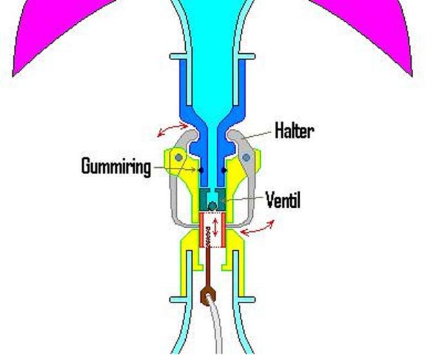

Ich glaub jetzt weiß ichs wirklich! Naja ich habs in einem anderen Forum gesehen^^! Also:
Die Luft geht beim Aufpumpen durch den in der Mitte hohlen Bolzen und das Ventil in die obere Stufe. Bei der Auslösung wird der Bolzen (rot) durch den Schwimmer nach unten gezogen. Dann können die Klammern (grau) nach innen klappen, wobei sie oben die zweite Stufe (blau) freigeben. Das ganze ist etwas vereinfacht gezeichnet. Es fehlen noch ein paar Dichtungsringe und mindestens eine Feder, welche den Bolzen nach oben drückt. Bild-Quellenangabe: Modellraketen-Forum.de Gruß Andy Geändert von Tom am 09. Januar 2007 um 06:52 Meine Texte sind nach irgendeiner Rechtschreibreform verfasst! Welche weiß ich selber nicht so genau! ;-) http://www.ichwerdegooglebenutzenbevorichdummefragenstelle.com/ |

Also im Endeffekt eine durch die Startbeschleunigung aktivierte Auslösung.
Wie sieht die Sache mit dem Timing aus? Ich könnte mir vorstellen, dass die zweite Stufe relativ früh freigegeben wird ... mfG Markus WARNUNG: Dieser Beitrag kann Spuren von Ironie beinhalten Ich bin weder eine Suchmaschine, noch ein Nachschlagewerk - PNs zu Themen die im Forum stehen oder dorthin gehören, werde ich nicht beantworten. Bilder bitte NICHT über Imageshack oder andere Imagehoster einbinden! |
