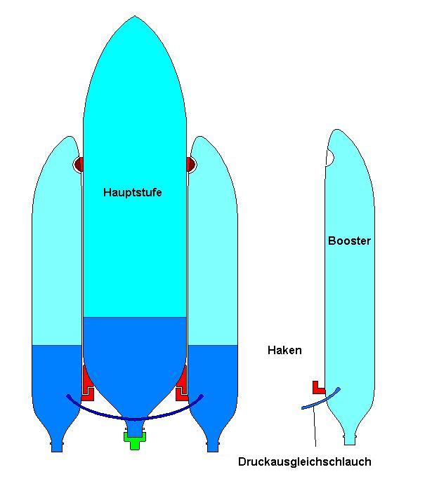

Tolles Projekt! Mir ist zum Boosterabwurf etwas Simples eingefallen. Ob es funktioniert, weiss ich nicht, habe es noch nicht ausprobiert. Man könnte die Booster von unten an die Hauptrakete einhängen. Auf der Startrampe und in der Schubphase sind sie miteinander verbunden. Wenn die Booster leer sind, die Hauptstufe sollte aber noch schieben, werden durch den Luftwiderstand die Booster nach unten gedrückt und lösen sich so. Wichtig ist, dass die Booster mehr Schub als die Hauptstufe haben, und früher leer sind! Kleine Skizze: Gruss, JKH |

Klingt intressant...
Aber den Druckausgleichschlauch braucht es doch nicht, oder? Wenn alle Gardena Kupplungen miteinander verbunden sind ohne Rückschlagventil dazwischen müsste sich doch Wasserstand und Druck von selber ausgleichen? Gruß Andy Meine Texte sind nach irgendeiner Rechtschreibreform verfasst! Welche weiß ich selber nicht so genau! ;-) http://www.ichwerdegooglebenutzenbevorichdummefragenstelle.com/ |

![]() Zitat: Ich denke eher dass der Druckausgleichsschlauch für die Schubphase gedacht ist, sonst hast du links mehr Schub als rechts. Bei der Eroberung des Weltraums sind zwei Probleme zu lösen: Die Schwerkraft und der Papierkrieg. Mit der Schwerkraft wären wir fertig geworden. - Wernher Freiherr von Braun http://are.modellraketen.at MfG Stefan |

Aber wieso? Wenn sie auf der Startrampe ausgeklinkt wird dann hat sie doch überall genau gleich viel Luft und Wasser. Natürlich muss man absolut synchron ausklinken! Aber dann dürfte sich doch wenn die Tanks gleich sind nichts mehr ändern am Schub oder?
Gruß Andy Geändert von andreasweber am 02. Mai 2007 um 20:12 Meine Texte sind nach irgendeiner Rechtschreibreform verfasst! Welche weiß ich selber nicht so genau! ;-) http://www.ichwerdegooglebenutzenbevorichdummefragenstelle.com/ |
