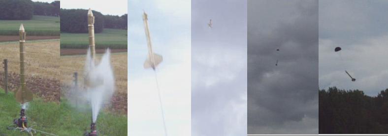

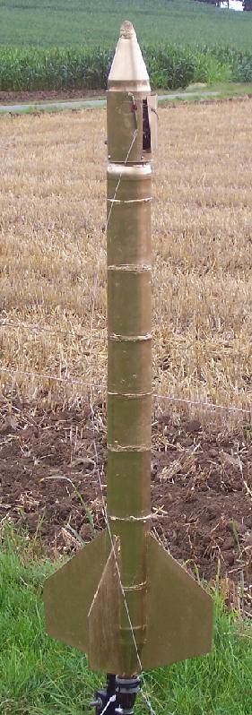

Heute war es dann endlich so weit meine erste halbwegs vernünftige Rakete war fertig und sollte fliegen.
Hier ein paar Fakten.
Volumen:5,8l
Wassermenge:2l
Gewicht:1028g
Startdruck:8bar
Simulierte Flughöhe:116m
und nun einige Bilder:
Eventuell stelle ich auch noch das Video ins Archiv.

Schöne Bilder, die Serie ist gut gemacht!
Ich würde aber in Zukunft dafür sorgen, dass die Abdeckung der Fallschirmkammer richtig anliegt ... da kannst du vielleicht noch den einen oder anderen Meter rauskitzeln.

Jo gefällt mir auch die Serie. Die Rechtschreibung, naja, daran kann man arbeiten. big grin
Das außen am Tank ist Kleber, oder? So sahen meine ersten Tanks nämlich auch aus. War immer eine Riesensauerei.
Gruß Andy

Hallo
Ja das mit der Fallschirmtür war sone Sache. Wahrscheinlich ist mein Fallschirm einfach zu groß, so das die Tür nicht mehr richtig zu geht.
Und diese komischen Wellen im Drucktank, das ist Kleber.
Wenn man genauer hin sieht fällt einem auch auf, dass die beiden mittleren Rohrstücke etwas kürzer sind.
Dies liegt daran, dass mir der Drucktank beim Drucktest zwei mal an den Klebestellen geplatzt ist und ich die Muffen rausschneiden musste um neue einkleben zu können.
mfg
Philipp
PS: Die Rechtschreibfehler sind berichtigt...und wenn ich will kann ich auch richtig schreiben ich hatte nur vorhin kaum Zeit.

Das der Schirm in der Kammer schon ausbeult kann man leicht beheben, in dem man Darconband in die Schnüre des Schirms einbaut und ihn darin einwickelt. Alternativ kannst du auch die Leinen um den gepackten Schirm wickeln. Erfüllt den selben Zweck.
Gruß Andy

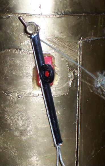

Frage: Die Schnur,die an der Rak hochgeht zu dem Stift,ist das die Auslösung des Timers?
Kannste das mal näher erläutern?
Zur Fallschirmkammer:Wenn der Fallschirm zu groß ist,warum nimmst du nicht einen kleinern?
bei der Rakgrösse langt nen 85 cm Schirm locker und der sollte auch in die Kammer passen.

Ne, der ist nicht für die Auslösung des Timers schätze ich. Ich denke, dass wenn dieser Stift herausgezogen wird, der Gummi, der die Klappe zuhällt, freugegeben wird. Kann aber auch sein das ich mich täusche...
Gruß Andy

@Poohvogel....Der Stift wird von der Schnur beim Start aus seiner Halterung (das Lenkrad von Lego) gerissen und gibt den Timer frei.
Ich bin der Meinung das das sicherer und einfacher ist als mit den Triggerstäben.

Finde die Auslösung des Timers nicht schlecht. Allerdings sehe ich das selbe Problem wie bei den Triggerstäben.Wie stellst du die Zeit ein nach der die Kammer öffnet, zB: nach 3,4 oder 5 Sekunden?
Meiner Erfahrung nach laufen die Timer nicht alle gleich schnell,weshalb man nicht sagen kann 1 Umdrehung = 4 Sekunden oder so.
Ich verwende einen "einstellbaren" Triggerstab,bei dem es egal ist wie schnell der Timer läuft.Werde den Trigger demnächst mal im Forum vorstellen.
Zur Farbe: Ich verwende HGW-Farbe(Hundsgewöhnlich) Lack aus Sprühdosen hat sich meiner Erfahrung un Ausprobiererei nach nich so bewährt.
