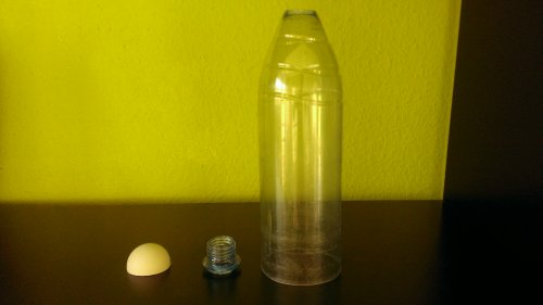

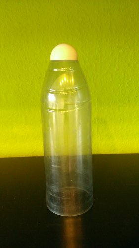

in diesem Beitrag möchte ich über die Baufortschritte an meinem neuen Fallschirmsystem berichten. Das System ist die 4. Generation, meiner Fallschirmsysteme, und somit eigentlich kein großes Abenteuer. Jedoch versuche ich jedes neue System noch sicherer und leichter zu gestalten. Mein letztes Fallschirmsystem, Phönix 3, hat eine Fehlerquote von 0% bei über 10 Starts. Manche Methoden werdet ihr anders kennen, zum Beispiel die Befestigung des Tommy Timers, den ich einfach mittels Kabelbinder befestigen werde. Diese Technik verwende ich schon seit der zweiten Generation, der Tommy Timer ist bombenfest und kann nicht verschoben werden. Wie dem auch sei, gestern Abend habe ich mal ganz langsam angefangen: Von einer Apolinaris-Flasche habe ich Boden (mit Schere) und Schraubverschluss (Mit Säge) abgetrennt. An die Spitze wird ein halber Tischtennisball gesetzt. So habe ich schon einmal die beiden schwersten Komponenten einer Flasche entfernt, und der Aerodynamik tut es auch noch gut Das war´s bis jetzt. Am Ende werde ich alles weiß lackieren und auch über die ersten Flüge berichten. Gruß "Die Genialität einer Konstruktion liegt in ihrer Einfachheit – Kompliziert bauen kann jeder." -Sergei Koroljow, russischer Raketenpionier Besuche unsere Webseite mit vielen Anleitungen, News und Informationen zu unseren Projekten: www.raketfuedrockets.com |

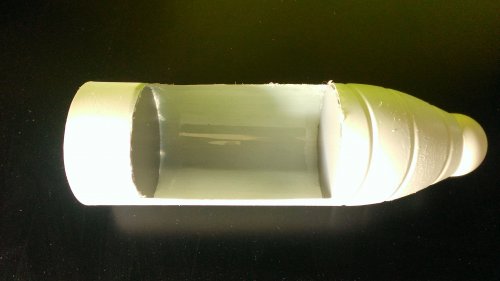

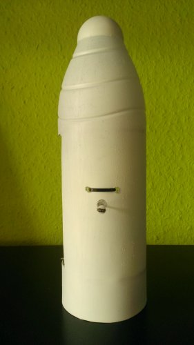

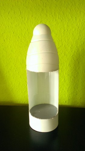

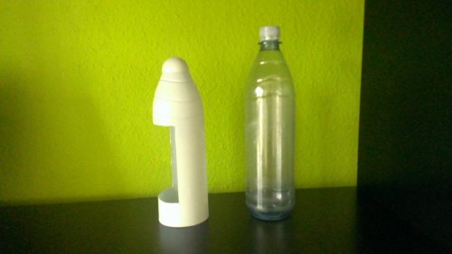

So, heute ging es wieder weiter.
Habe den halben Tischtennisball mit Epoxy aufgeklebt, ein Loch für die Fallschirmkammer in die Flasche geschnitten und das Ganze lackiert. Bald kommt der (eigentlich) interessante Teil, nämlich der Grund, warum das System so leicht sein wird... Würde gerne eure Meinung zum System wissen. Und eine Frage: Wie macht ihr die Öffnung für die Fallschirmkammer? Mit der Schere ist das ordentlich Arbeit und ein ziemliches "Gepfriemel".. Gruß vom ganzen Team! Geändert von RaketfuedRockets am 06. September 2013 um 22:03 "Die Genialität einer Konstruktion liegt in ihrer Einfachheit – Kompliziert bauen kann jeder." -Sergei Koroljow, russischer Raketenpionier Besuche unsere Webseite mit vielen Anleitungen, News und Informationen zu unseren Projekten: www.raketfuedrockets.com |

Ich mache die Ausschnitte immer mit einem Cutter.
So hat man in einem Arbeitsschritt die Öffnung und die passende Tür. Gruß Marcel If You Don't Try, You'll Never Know |

Danke für die Antwort. Bei meinen Systemen ist seit jeher die Fallschirmtüre etwas größer als die Öffnung, deshalb nützt mir der eigentliche Vorteil des Cutters recht wenig. Dennoch werde ich es mal probieren, denke aber dass das eine ähnlich langwierige Arbeit ist =) Weitere Schritte Heute habe ich 2 Scheiben aus Hobycolor von Guttagliss, einem Bastelkunststoff ausgeschnitten, und diese mit Heißkleber DIREKT an der Flasche befestigt. Die fällt V-Konstruktion fällt weg, so spart man Platz und Gewicht. Die Federung werde ich auf der Innenseite der Flasche befestigen. Die Scheiben haben folgenden Sinn: -Da die Federung auf der Innenseite der Flasche befestigt wird, würde die Flasche ohne die beiden Scheiben zusammengezogen werden. Die Scheiben verhindern dies jedoch -Die Scheiben verhindern außerdem, dass sich der Fallschirm beim Auswurf an den Flaschenrändern verhakt. Hier zwei Bilder: Jetzt fehlt nur noch Tommy Timer, Fallschirmtür und Federung. Gruß Geändert von RaketfuedRockets am 07. September 2013 um 14:36 "Die Genialität einer Konstruktion liegt in ihrer Einfachheit – Kompliziert bauen kann jeder." -Sergei Koroljow, russischer Raketenpionier Besuche unsere Webseite mit vielen Anleitungen, News und Informationen zu unseren Projekten: www.raketfuedrockets.com |

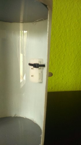

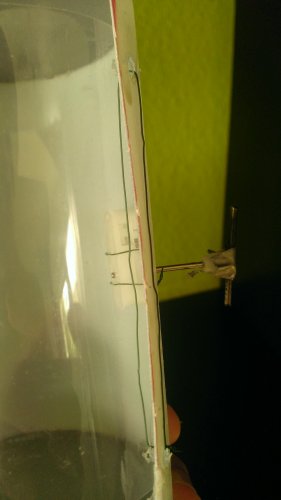

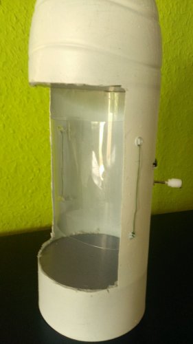

So, habe am Samstagabend nochmal weiter gearbeitet.
Federung und Tommy Timer sind jetzt montiert. Die Federung habe ich aus dem geraden Flaschenstück einer "Teinacher"-Flasche angefertigt, und diese mit Draht an der Außenwand befestigt. Sieht zwar nicht super aus, ist aber schön leicht. Außerdem werden die Drähte von der Fallschirmtür verborgen, solange diese geschlossen ist. Den Tommy Timer habe ich mit einem Kabelbinder befestigt, er hält bombenfest. Hier ein paar Bilder Viele Grüße "Die Genialität einer Konstruktion liegt in ihrer Einfachheit – Kompliziert bauen kann jeder." -Sergei Koroljow, russischer Raketenpionier Besuche unsere Webseite mit vielen Anleitungen, News und Informationen zu unseren Projekten: www.raketfuedrockets.com |

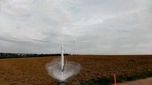

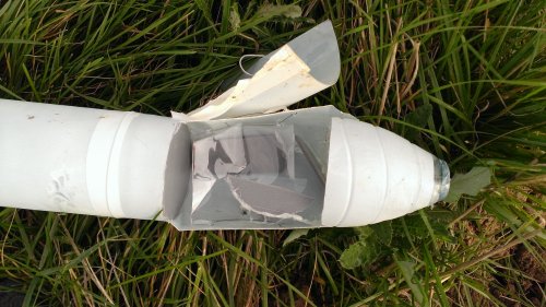

So, habe mich jetzt eine ganze Weile nicht gemeldet. In der Zwischenzeit habe ich das System fertig gebaut und auch schon getestet. Das Ergebnis war ein Absturz - das Problem lag am Tommy Timer, der unglücklicher Weise durch den Kabelbinder blockiert wurde. Ich habe das System nun wieder nachgebaut, und zwar gleich zwei davon. Dieses Mal befestige ich den Tommy Timer mit Draht. =)
Die Fallschirmtüre ist leicht größer als die Öffnung, und ist mit Isolierband befestigt - sicher nicht sonderlich elegant, jedoch leicht zu reparieren und auch gewichtstechnisch eine gute Lösung. Gewicht des Systems: 65 Gramm - Ich bin sehr zufrieden! Im Anschluss nun noch ein paar Bilder: Erster Testflug: Start auf meiner SkyHopser 1 Rakete: Das System wurde komplett zerstört... Neubau mit Draht als Befestigung für den Timer: Morgen wird gestartet =) Viele Grüße! Geändert von RaketfuedRockets am 03. Oktober 2013 um 16:55 "Die Genialität einer Konstruktion liegt in ihrer Einfachheit – Kompliziert bauen kann jeder." -Sergei Koroljow, russischer Raketenpionier Besuche unsere Webseite mit vielen Anleitungen, News und Informationen zu unseren Projekten: www.raketfuedrockets.com |
