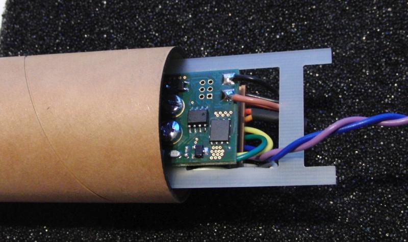

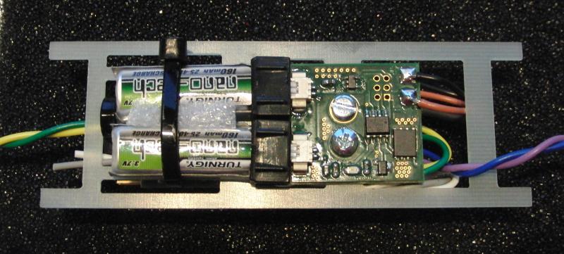

Ich habe in den letzten Wochen ein Akkusystem entworfen, dass aus 2 kleinen 1s-Lipos aus den Parkflyern und einem Magswitch eine Versorgungseinheit macht. Diese kleinen Akkus haben 130 mAh, mehr als genug für einen ganzen Flugtag (Wenn man ohne Servos fliegt).

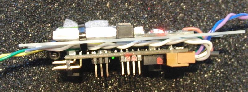

Diese werden einfach angesteckt und dann mit einem Klettband fixiert (ich habe einen groben Kabelbinder benutzt,das wird noch ersetzt). Dann kann an den Ausgang ein Altimeter angeschlossen werden, der wird dann einfach per Magnet aktiviert.

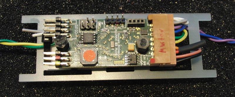

Das ganze kann man auf eine 1mm-GFK-Platte schrauben, und kann dann direkt den Altimeter daran verbinden. Ich habe die Löcher so platziert, dass der neue Altimax G3 genau passt. Einen GFK-Träger habe ich mal ausgefräst um das ganze zu testen, es passt wie auf dem Bild der G3, aber auch für den Simply habe ich da Löcher drin. Diese Platte ist für ein 38mm Kopplerrohr.
Zusammen ergibt da seine kompakte Einheit, die so direkt in ein Kopplerrohr geschoben werden kann. Der kabelsalat wird minimiert, es gehen nur die Zündleitungen ab.
Ich möchte das ganze noch ein wenig testen und werden dann, falls Interesse besteht, diese Montageplatten aus 1mm GFK fräsen, für verschiedene Rohrdurchmesser.
Die Platine ist 27x25mm klein, das ganze hier gezeigte Gebilde wiegt nur 34,5 g! Also Akku, Kabel, Magswitch Altimax G3 und Träger. Mit Simply wirds noch ein bisschen leichter.
Ich werde auch eine 1s-Variante anbieten, das spart etwa 4g, und kann einen Simply antreiben.
