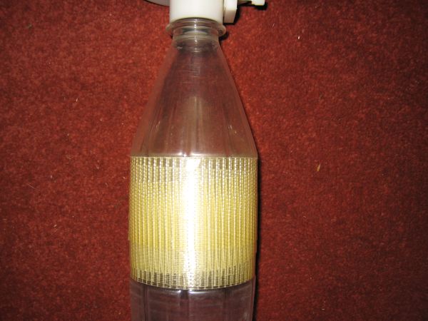

Hallo natürlich wieder einmal ein hammer Teil. Was soll man dazu noch sagen. Einfach klasse. Ein Punkt habe ich aber noch. Ich bin auch am Anfang mit 16 bar geflogen, mit einer 1,5l Flasche, da haben dann hinterher nach 4 flügen so ca 200 ml mehr reingepasst. Naja, wollte ich halt nur noch mal sagen. Ich weiß ja nicht wie das bei 1l Flaschen aussieht. %Bild1
Hi Manuel! Wie Du bereits festgestellt hast, beult sich die Flasche bei einem bestimmten Druck im Mittelteil aus. An dieser Stelle ist der Schwachpunkt. Deshalb habe diese Flächen mit 3 Lagen GFK-Band umwickelt und damit ein zu starkes Ausbeulen verhindert. Gruß Batkiter

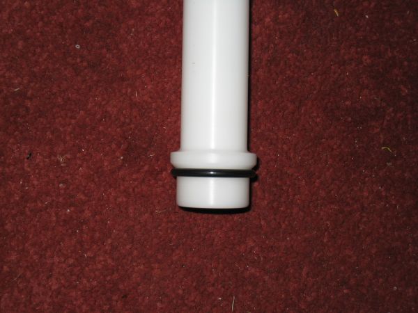

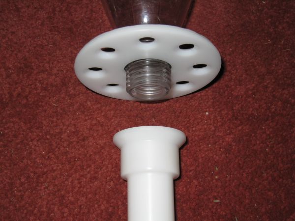

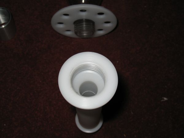

Hallo Jonathan! Das Bergungssystem habe ich heute im Forum kurz beschrieben. Die neue Düse hat alle Parameter, die ich nach einer langen Versuchsreihe herausgefunden habe. Sie besteht aus POM und passt in meinen Cable Tie Launcher mit 30mm Durchmesser. Die geriebende Bohrung mit 17mm Durchmesser und der konvergente 60 Grad Einströmkonus ermöglichen einen relativ geringen Reibungswiderstand des ausströmenden Wassers. Die Austrittskante ist scharfkantig und garantiert einen relativ sprüharmen Schubstrahl. Maximaler Vortrieb ist garantiert. Gruß Batkiter
