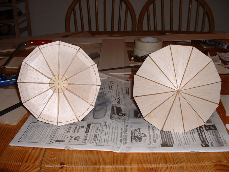

Nun aber zu den Bau. Heute habe ich mich daran begeben das Schutzschild zu basteln. Das Schild besteht aus einem Kugelausschnitt. Deviniert wird es durch den unteren Durchmesser der Kapsel und dem rechten Winkel zu der Mantelfläche des Kegels. Es ist also eine in zwei Achsen gekrümmte Fläche. Um das zu realisieren, habe ich 12 Rippen aus 0,8mm Sperrholz geschnitten, die sternförmig um die Fallschirmkammer angeordnet sind. Den dreieckigen Zwischenraum habe ich mit 5mm Balsaholz aufgefüllt. Innen ergibt das ein Kegel. Außen wird das dann zu dem Kugelausschnitt verschliefen. Die Rippen dienen dazu als Orientierungshilfe. Dazwischen muss das Schleifpapier interpolieren
Auf dem Bild kann man links die Innenseite erkennen und rechts die Außenseite. Das ganze ist noch unverschliffen. Das kommt morgen dran.

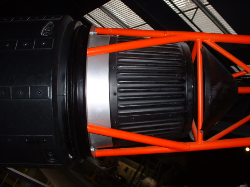

Morgen habe ich auch vor mit dem Turm für die Rettungsrakete zu beginnen. Ich habe mir dazu noch ein Foto gemacht im deutschen Museum in München. Leider war dort eine mehr schlecht als rechte Replika, aber die Details reichen trotzdem. Es ging mir um den Atennen kasten zwischen der Rohrkonstruktion und wie dort die Abprallbleche angeordnet sind.
