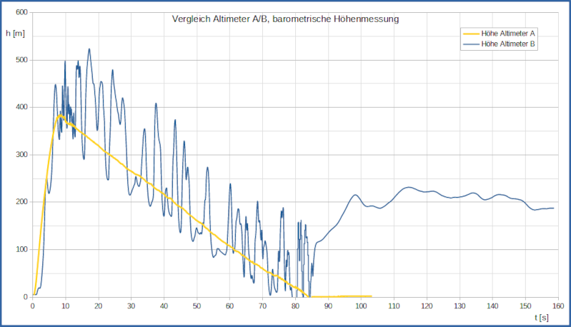

Hallo Liebe Raketenfreunde,
heute habe ich für euch mal eine knifflige Aufgabe, die sich wahrscheinlich eher an die Elektroniker unter uns richtet. Von Vorne: Bei meinem letzten (und auch vorletzten) Flug wurde der Gipfelpunkt zu früh erkannt, damit kam der Fallschirm viel zu früh raus. Zum Glück hatte ich diesmal mehrere Altimeter unterschiedlichen Typs an Bord. Und siehe da: all meine Befürchtungen, ich hätte ein mechanisches Problem bei der Druckmessung haben sich aller Wahrscheinlichkein nach in Luft aufgelöst. Um das zu verdeutlichen zeige ich euch den Vergleich der Druckmessung beider Altimeter:
Auch Altimeter B zeigt grundsätzlich die richtige "Tendenz". Der Verlauf ist natürlich für eine genaue Gipfelpunkterkennung zeimlich unbrauchbar. Man beachte vor allem die "Schwingungen" und das Offset bzw. Trift nach der Landung. Den Startbereich habe ich hier nochmals vergrößert dargestellt. Alle Werte sind gefiltert; die Rohwerte sehen aber sehr ähnlich aus. Die Umrechnung ist es also nicht.
Hier noch ein paar Randbedingen: Beide Altimeter befinden sich in der selben Druckkammer. Die Druckausgleichsbohrungen können die Baro-Sensoren nicht beeinflussen (zuweit weg und gedämpft). Für beide Altimeter herrschen als absolut identische Bedingungen. Rakete rotiert nicht, schwingt nicht, etc...
So, nun lasse ich euch mal spinnen. Ich freue mich auf die Diskussionen. bounce
