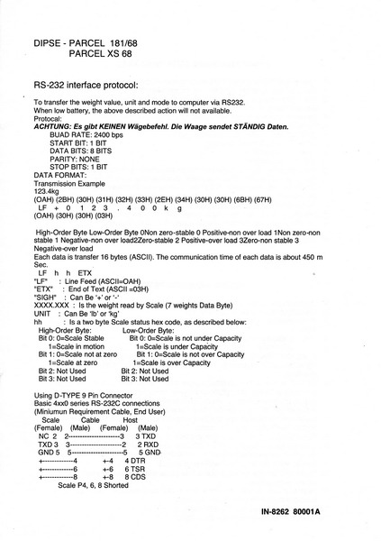

Hi Prüfstandselektroniker,
ich habe hier eine digitale Paketwaage mit einem RS-232 Interface. Könnte man das an einem PC anschließen? Hier das Datenblatt der Waage.
Reinhard
Reinhard
Wohnort: Österreich
Verein: TRA #10691, AGM
Beiträge: 1187
Beitrag 6877909 [Alter Beitrag20. September 2008 um 19:42]
grundsätzlich ja, aber mit gut 2 Messungen pro Sekunde wird die halt eher was für Langbrenner sein. wink
