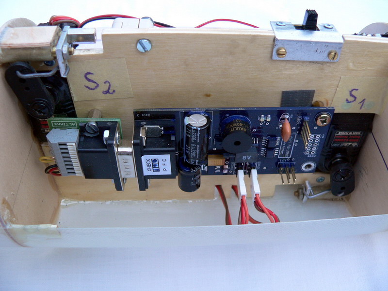

Der Elektronikspant mit Servomotoren, Schließmechanismen und Altimax wird selbstverständlich vorgefertigt und auf Herz und Nieren getestet, bevor er eingeklebt wird.
Aus Erfahrung habe ich starke und robuste Servos (leider kosten die erheblich mehr) genommen.

Die Elektronikbucht mit Altimax etc.
Hier habe ich die Klappe mit einem Schieber versehen, so dass man leicht aufmachen und
an die Anschlüsse kommen kann.
