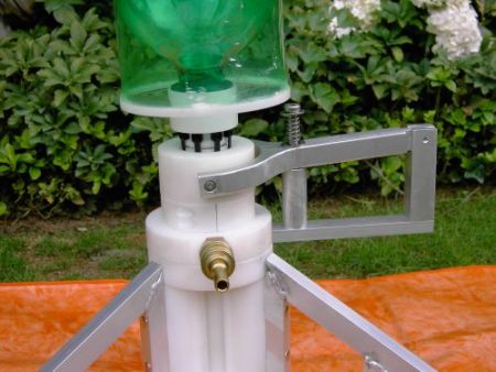

Habe eine neue Startrampe mit auswechselbaren Auslöseköpfen gebaut. Gardena Standard,
Gardena Profi und Cable Tie Launcher können jetzt am Startplatz schnell getauscht werden.
Die Spreizen sind aus Vierkant Alu-Rohr gefertigt, die Verbindungen aus POM. Die Erdnägel
bestehen aus Edelstahl. Das ganze ist höhenverstellbar und mit den Tellern am Ende der Erdnägel
feststellbar.

Sieht gut aus. Wie schweisst Du das Alu?

Hi Oliver!
Ich verschweiße das Alu mit WIG und etwas Zusatzwerkstoff.

WIG und Zusatzwerkstoff, na, das klingt ja machbar (auch wenn ich kein Schweissgerät habe, bin ja nur Theoretiker ;-).
