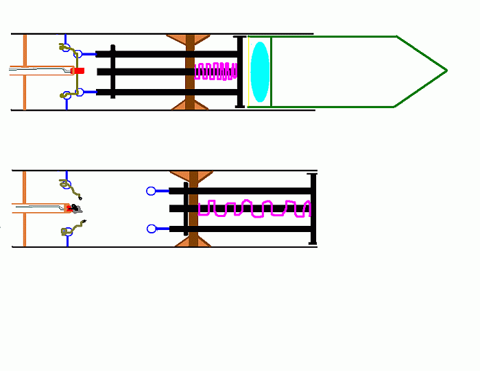

Eine Alternative wäre ja eine mechanische Lösung: Eine gestauchte Spiralfeder, die in diesem Zustand durch einen Faden gehalten wird, auf dem ein Brückenzünder sitzt. Wenn der auslöst, brennt er den Faden durch, die Feder wird freigegebn und entspannt und schiebt den Fallschirm heraus. Ich habe auch irgendwo einmal gelesen, daß das schon jemand erfolgreich ausprobiert hat.
Simple Lösungen funktionieren ja i.d.R. zuverlässiger.
Hier eine kleine Schemazeichnung, um das Prinzip zu veranschaulichen:
