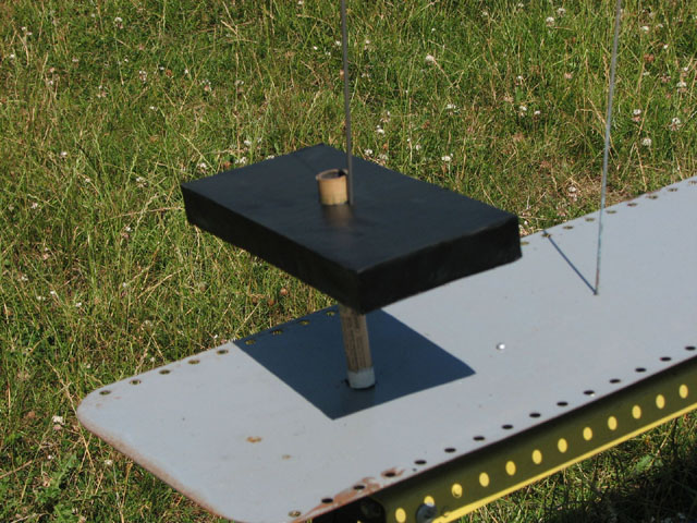

Die Theorie sagt daß eine breite, flache Rakete wie eine UFO ist immer stabil. Wegen Luftwiderstand steht der Druckpunkt irgendwo hinter (oder unter) die Rakete. Also hatte ich ein wenig Spaß.  Mit einem C6 fliegt sie stabil aber wackelt etwas. Mit einem D12 fliegt sie gerade senkrecht, mindestens bis der Schub zu Ende ist.  Und warum steht sie unter "Scale-Modellraketen"? Das Modell messt 3cm x 12cm x 27cm, also 1 x 4 x 9. Also der Monolith aus "2001: A Space Odyssey" und "2010".
sehr schön. Den musst du jetzt größer bauen und mit einem Motor betreiben mit Titanregen. Dann ist er auch voller Sterne.

*rofl* n fliegender Klotz das ist genial

Hmmmmmmm sieht zwar Luftwiederstandstechnisch nich so gut aus aber trotzdem ne geile Sache.....
Wie siehts mit der Flughöhe aus???

Die Flughöhe ist natürlich niedrig. Für ein kleines Feld ist das ein Vorteil! Bei unserem Flugfeld gibt es aber viel Platz und lange Gras. Ich habe nur Angst daß der Monolith verschwinden wird. Dann wird sie vervielfältigen. Nach ein Jahr wird das ganze Feld schwarz bedeckt...
oder Affen packen den an und drehen uns danach am Wasserloch den Hals um. Hat es alles schon gegeben.
