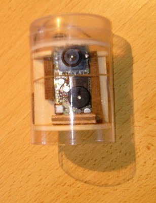

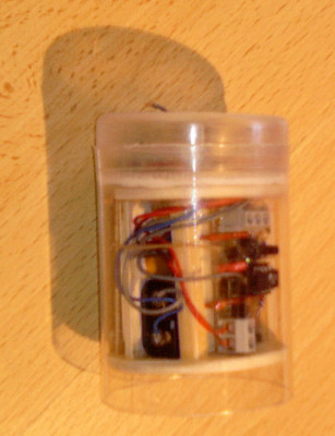

Sie ist zwar noch nicht geflogen, aber es kommt wahrscheinlich noch ein Kameramodul mit.
In einem Segment sind eine PenCam (alte Version) die Stromversorgung und die 'intelligente' Kameraansteuerung untergebracht. Ein ATTiny13V schaltet kurz vor dem Start die PenCam ein, fällt dann beim Start der Reedkontakt ab wechselt er innerhalb von wenigen ms in den Videomodus und startet die Aufnahme. (Vielen Dank an der Stelle nochmal an Robert smile )
Eigentlich soll noch ein Umlenkspiegel angebaut werden, aber den muss ich erstmal finden und sicher einbauen, mal sehen obs klappt wink
Pencam:
Platine und Batterien:

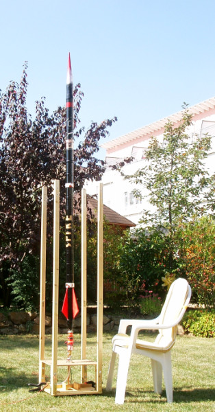

Der Teststand funktioniert auch super als Rampe und die Rakete durfte schonmal probesitzen big grin
So eine lange Rakete ist ganz schön windanfällig, aber mit einem 2,50m Leitstab geht das.

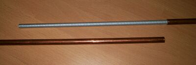

Und so verbinde ich 2 Kupferrohre, die den Leitstab bilden. Mit einer M10 Gewindestange, die einfach hineingesteckt wird. KISS wink
