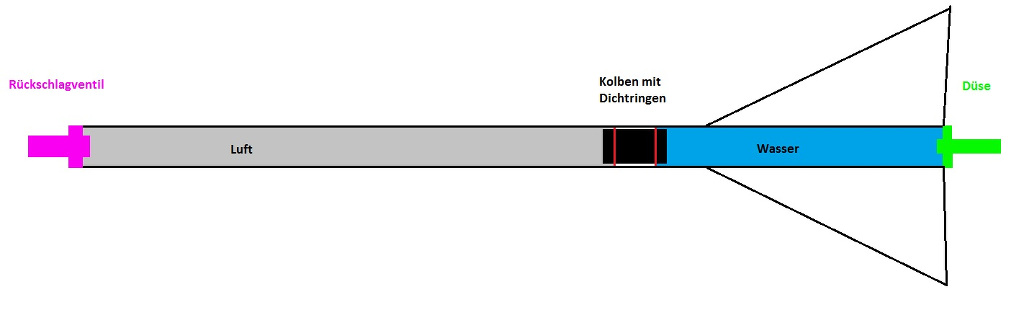

Wir haben uns mal ein paar Gedanken gemacht wie das funktionieren könnte. Unsere derzeitige Idee sieht so aus das wir den Druckkörper aus einem Rohr, zb Messing machen. In das Roch soll ein Kolben auch ub aus Messing oder Alu in den wir mit der Drehbank zwei O-Ring Nuten einbringen. Dieser Kolben sollte möglichst leichtgängig aber natürlich dicht im Rohr laufen können. Das eine Ende des Rohres sollte mit einem Rückschlagventil, zb aus einem Auto oder Fahrradreifen, verschlossen sein. Diese Seite des Druckkörpers
soll mit Luftdruck "befüllt" werden. Die andere Seite soll mit Wasser befüllt werden. Der Luftdruck soll zum Start den Kolben im Rohr entlang drücken und so das Wasser am anderen Ende heraus drücken.

Wir sind hier natürlich von der Größe her ein wenig geschränkt. Das ganze soll nicht vorbillgetreu sein kann also auch gerne ausserhalb vom Maßstab sein. Trotzdem denke ich das wir warscheinlich bei einem Durchmesser von 20mm und dementsprechender Länge eine Grenze ziehen müssten.
Unser Problem ist das wir aktuell keine Idee haben wie man die Düse realisieren kann in einer Form das man die Düse natürlich gezielt verschließen und öffnen müssen kann. Ich kann mich bei meinen früheren Wasserrakten Tests erinneren einen Gardena Anschluss genommen zu haben und die Raketen mit einem Mechanismus "festgehalten" bzw in das Gegenstück zur Gardena-Düse an der Flasche gedrückt habe so das die Düse verschlossen war.
Hat hier einer von euch ein Idee wie man die Düse realisieren kann da das Gardena Teil hier natürlich viel zu groß dafür wäre?

Wenn du tatsächlich eine Düse einsetzt und nicht einfach ganz darauf verzichtest, würde ich einfach nur einen ebenen Abschluss wählen, ein Loch reinbohren und am Heli einen Dorn anbringen der das Loch verschließt. Über eine entsprechende Mechanik könnte die Rakete dann freigegeben werden.

Ich versteh was du meinst aber ich weiß nicht ob das dicht wird. Ich weiß zwar noch nicht genau wieviel Druck benötigt wird um brauchbare Ergebnisse zu erzielen aber ich gehe doch schon von mindestens 3 bar aus.
Müsste man mal testen wie und ob das so funktionieren könnte und dicht bleibt.
Gäbe es denn ein Ventil wie zb das Gardena Ventil mit Gegenstück in dieser Größenordung. Das wäre deutlich einfacher zu realisieren?

Entsprechend ausgeführt, sicher. Der Dorn muss "nur" mit einem gut sitzenden O-Ring ausgerüstet sein, dann hält das schon dicht.
Da ist mir nichts bekannt, sorry. Nur so ein Gedanke: Pneumatikzubehör (Drucklufktupplungen), vielleicht?

bei den doch relativ kleinen Drücken und Düsendurchmessern reicht bestimmt ein Reduzierstück mit einem kurzen Stück Schlauch als Düse das du einfach umknickst, so wie einen Gartenschlauch.
Die du die WaRa dann freigibst muß sich der Schlauch wieder geradebiegen können und ab geht es.
Das wäre doch KISS
