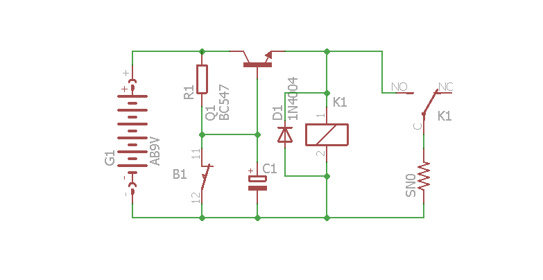

Hier der Schaltplan:

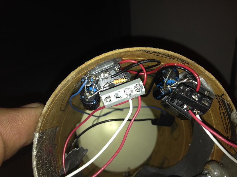

Und so schauts eingebaut aus:
Die erste Version braucht leider einen Schließer, aber ich bin an einer Version mit Öffner. Diese würde dann auch weniger Strom verbrauchen.

Kannst Du noch etwas mehr zur Funktionsweise sagen? Insbesondere wie Du den Timer triggerst, denn aus dem Schaltbild werde ich nicht schlau. Müsste da nicht ein Schalter an der Rakete sein, der beim Start den Kreis zwischen der Batterie und dem Rest überhaupt erst schließt?
Und natürlich die Berechnung der Zeitkonstante. Das Relais müsste ja schalten, sobald der Transistor leitend wird, am Kondensator also mehr als 0,7 V abfallen? Bei 9 V Batteriespannung also schon nach 0,08 R C?

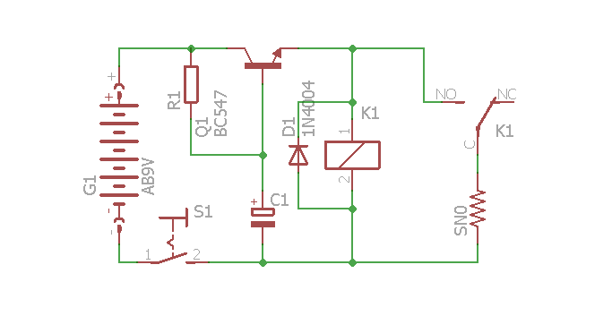

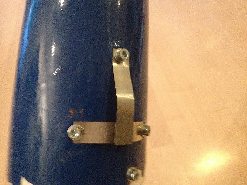

Triggerung lief bis jetzt über einen Schließer, der einfach die Batteriespannung schaltet.
Den Schalter habe ich aus Stahlfedern für Klingendispenser gebaut. Die sitzen sehr stramm aufeinander, beim Start ziehe ich einfach einen Pappstreifen weg, der beide Federn isoliert. Ein Wackelkontakt würde auch nichts machen, da der Kondensator sich nicht so schnell entlädt.
Funktionsweise: Wenn der Schalter schließt, lädt sich über den Widerstand der Kondensator, sobald 0,7V erreicht sind, schaltet der Transistor durch und das Relais zündet den SN0.
Das R-C habe ich nicht berechnet, ich habe einfach probiert bis ich auf 9s gekommen bin. Das entspricht einem 330µF Elko und 33k Widerstand. Habe den Schaltplan mal aktualisiert.

Beitrag 7636291 [Alter Beitrag04. November 2015 um 09:07]
Ich habe noch lange überlegt, wie ich einen Öffner realisieren kann, ohne permanenten Stromverbrauch, aber auch ohne wesentlich mehr Bauteile. Das einfachste ist den Öffner parallel zum Elko einzubauen. Bei 33k ist der Strom noch vertretbar. Sobald der Öffner offen ist, lädt der Kondensator und die Basisspannung steigt.

Beitrag 7636415 [Alter Beitrag11. November 2015 um 15:55]
Das Dumme bei der Sache ist immer, wenn du das mal kurz vorher anmachst lädt sich der Elko schon ein wenig auf, beim nächsten Mal dauert es dann kürzer bis er voll ist, das Relais schaltet dann zu früh, im schlimmsten Fall kommt der Schirm dann bei vollem Schub -> bye bye Schirm und Rakete.
Das kann man nur verhindern, indem man einen Schließer parallel zum Elko legt, der aktiviert wird wenn man das ganze abschaltet. Doppelschalter also, einer zum Kurzschließen des Elko, einen zum Einschalten.
Aber sonst eine simple effektive Sache!
Louis
Geändert von Lschreyer am 11. November 2015 um 16:00
Beitrag 7636417 [Alter Beitrag11. November 2015 um 16:05]
Das habe ich auch überlegt, ein Umschalter zum einschalten reicht ja, um den Elko kurzzuschließen.

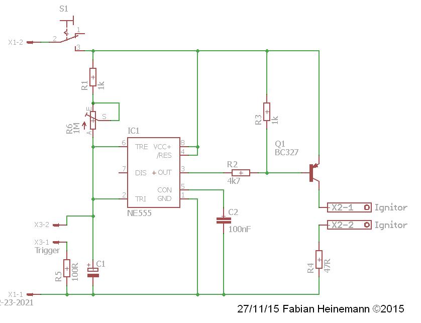

Da der Einstellbereich begrenzt ist, habe ich noch eine Version gemacht die Variabel ist. Etwas komplexer, aber immer noch auf Streifen oder Lochraster aufzubauen, evtl. auch frei in der Luft wie oben:
Mit dem Kondensator C1 kann der Bereich gewählt werden:
1uF = ca. 1s
47uF = ca. 5s
100uF = ca. 70s
220uF = ca. 180s
Diesen Timer werde ich für zweistufige Bergung verwenden, da hier größere Zeitbereiche möglich sind. Die genau Einstellung erfolg mit dem Poti.
Der Trigger ist als Öffner ausgelegt, und entlädt C1 vor Triggerung. Solange nur SN0 Typ A verwendet werden, braucht man auch kein Relais, da hier der Transistor voll durchschaltet. R4 begrenzt den Zünderstrom.
Der gleiche Vorteil, den man auch oben hat: Kurze Wackelkontakte im 9V-Block werden durch den Kondensator gepuffert.
Sobald das Material da ist, fräse ich die Platinen und bestücke diese. Dann folgen die Funktionstests.
Gruß Fabian

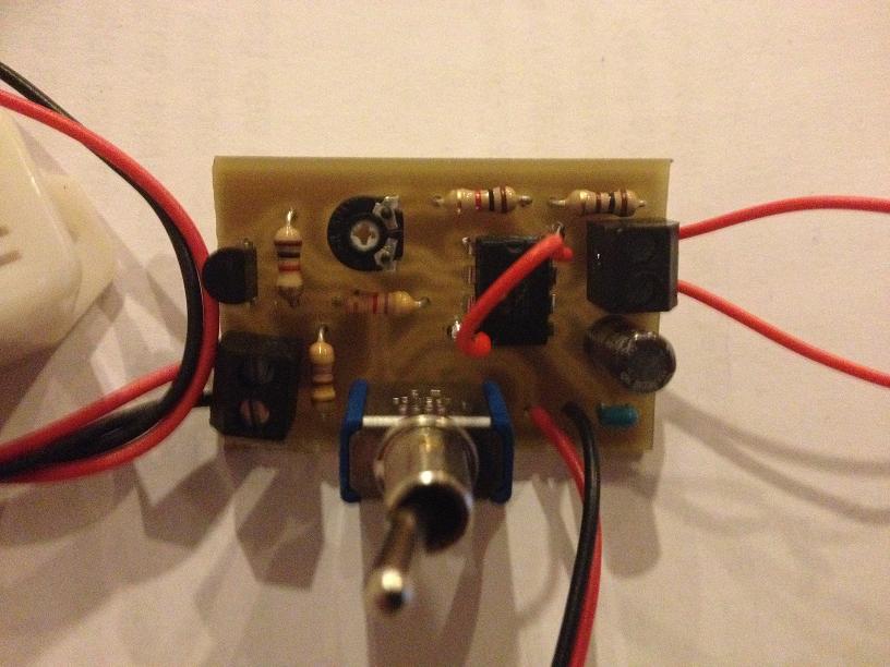

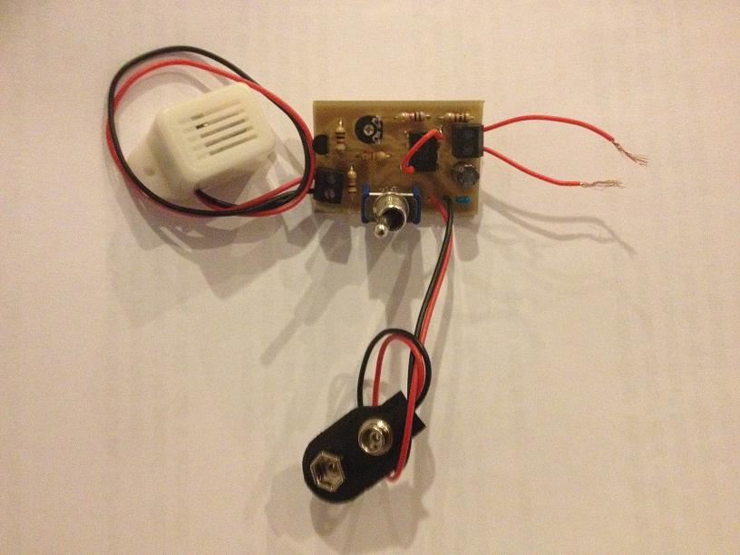

Beitrag 7636643 [Alter Beitrag28. November 2015 um 20:45]
Alle Teile kamen heute morgen. Platine wurde isoliergefräst, das ist für kleine Einzelstücke der schnellste Weg.
Also alles gelötet, angeschlossen und mich gewundert warum der Ausgang immer schaltet. Nach etlichen Messungen und überprüfen der Platine auf Kurzschlüsse, fiel mir dann auf, das ich die Top-leiterbahn (Drahtbrücke) vergessen hatte roll eyes (sarcastic) ruhe angry frown mad embarrasment
Aber nun funktioniert es. bounce
Zum Testen habe ich einen Summer am Ausgang, die offenen Drähte sind der Öffnerkontakt. Die Test liefen mit einem 12V Akku. Mit einem 9V Block sind die Zeiten natürlich etwas anders, aber das stelle ich eh kurz vor dem Start mit der Stoppuhr ein. Tests mit SN0 werden natürlich auch vorher gemacht.
