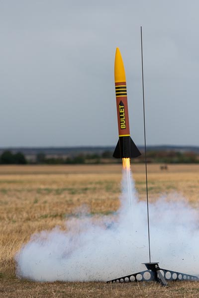

Beitrag 7643471 [Alter Beitrag30. September 2018 um 15:19]
[Melden] Profil von gexx anzeigen    gexx eine private Nachricht schicken   gexx besitzt keine Homepage    Mehr Beiträge von gexx finden
Zum Glück war Holger vor Ort und hat Bilder geschossen...ich hätte nicht daran gedacht!
Hier die Bullet beim Start zum Erstflug.
Robert

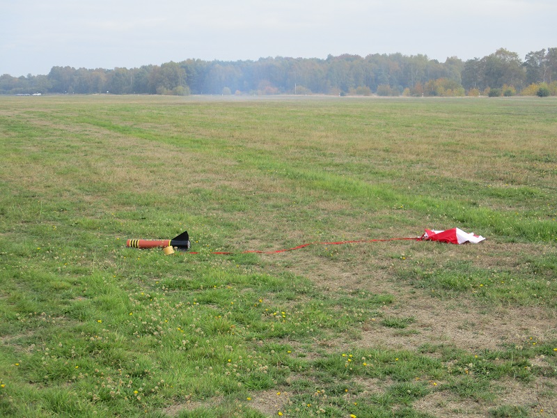

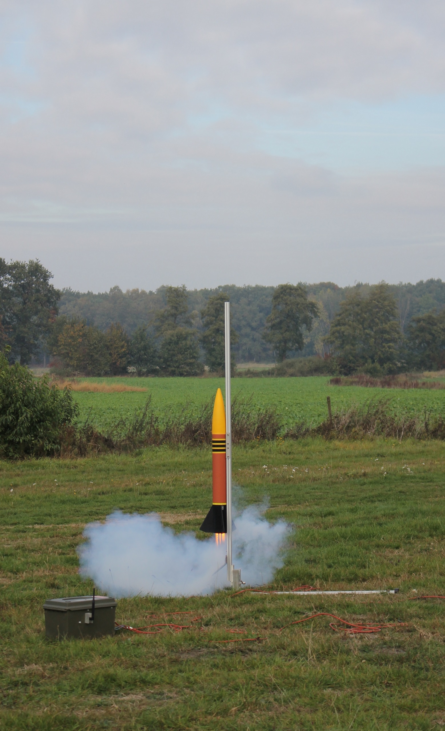

Hallo zusammen,
auch in Delmenhorst hat die Bullet zwei absolut problemlose und schöne Flüge absolviert. Diesmal mit dem größeren 1,25m Schirm (statt 90cm)
Wieder hat der Ausstoß mit nur 2 Ausstoßladungs-Motoren problemlos geklappt.
Erreichte Höhe mit 6 Motoren 197m (Altimeter Three).
Rocksim sagte knapp 240m voraus. Aber das Programm scheint vor allem beim Widerstandsbeiwert optimistisch zu berechnen. Seitdem ich bei der CD-Value Einstellung den Haken gesetzt habe und damit die voreingestellten Werte nutze, klappt es auch mit der Höhenberechnung.
Die Bullet hat dann lt.Rocksim 202m und die Proxima 178m ( bei erreichten 175m) .
Ich denke, der Baubericht ist damit erfolgreich abgeschlossen. Eine Elektronik und Zweistufenbergung braucht es nicht. Ich lass die Bullet so wie sie ist. Die Elektronik und Cable-Cutter gehen dann in eines der nächsten Projekte und werden vorher in der Proxima getestet.
Wenn ich die Bullet mit 9 Motore voll bestücke, dann werde ich höchstens meinen Jolly Chute Release für den schnelleren Abstieg nutzen
Viele Grüße und danke für die vielen Bautipps!
Robert
Dank an Alex für das Startbild
Geändert von gexx am 23. Oktober 2018 um 00:04

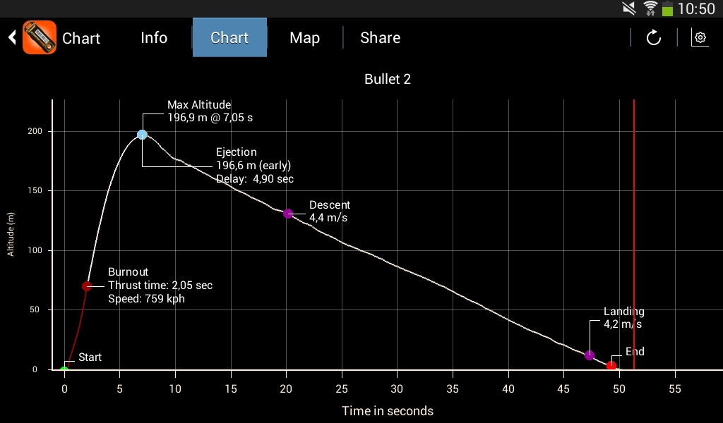

Beitrag 7643580 [Alter Beitrag23. Oktober 2018 um 10:53]
Hier noch die Auswertung des Altimeters
Ausstoßmotoren waren D9-5, Rest D9-P
Robert
