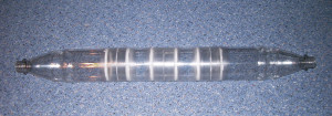

SST-Drucktank:
Benutzt habe ich einen 3l SST-Tank aus dickwandigen 1l Flaschen.
Dieser hält normalerweise schon bis zu 12bar aus.

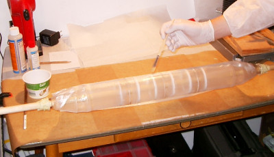

Ist der Arbeitsplatz abgedeckt und man selber gut geschützt kann es losgehen smile
Mit der Feinwaage jetzt sehr genau die benötigte Menge abwiegen und im Mischbehälter einige Minuten gut durchrühren.
(Für den 3l Tank und einem Gewebeteil von ca. 60x30cm habe ich bei einem Mischungsverhältnis von 100:40 nur 25:10g angerührt)

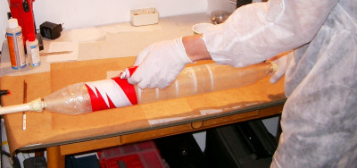

Jetzt kann man einen Teil des Drucktankes mit dem Epoxydharz Gemisch einpinseln und dann die Bahn vorsichtig auflegen und andrücken. Mit dem Pinsel und dem Gemisch das Gewebe tränken und gut verteilen, sodass das Gewebe durchsichtig wird. Hier muss man nicht mit viel Harzgemisch arbeiten, der Überschuss wird später sowieso wieder heraus gedrückt. Stück für Stück das Gewebe „aufrollen“ auf den Druckkörper und immer einpinseln und andrücken.
Die Enden des Gewebes können zum Schluss ruhig einige Zentimeter überlappen.
Ist der ganze Tank umhüllt von getränktem Glasfasergewebe, kann man nach dem gleichem Prinzip die Papierbahn auflaminieren. Diese Papierbahn ist nicht unbedingt notwendig und hat nur kosmetische Aspekte. Möchte man später den Tank etwas anschleifen so verletzt man nicht die Fasern. Als äußerste Schicht kann man aber auch Abreißgewebe benutzen, welches dann noch das überschüssige Harzt aufnimmt und später nach dem Aushärten wieder entfernt wird.

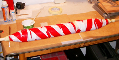

Nun ist es sinnvoll das Gewebe noch an den Tank zu pressen. Dazu wickelt man Absperrband stramm um den kompletten Tank.
Es gibt natürlich viele weitere Methoden, z.B. mit einem Schrumpfschlauch oder einem Vakuumsack.

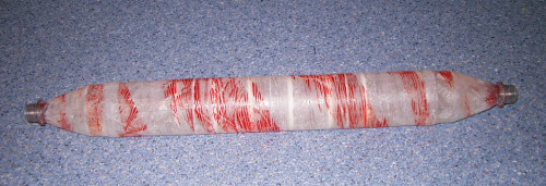

Ein kleiner Nachtrag; dieses Absperrband ging verdammt schlecht ab! Ich habe da sehr lange drann gesessen, am Ende mit nem Messer die Reste abgekratzt frown.
Irgendwie habe ich da was falsch gemacht?
Außerdem hat das Seidenpapier Falten geschlagen, daran könnte es eventuell gelegen haben. Ich werde mir für den nächsten Tank mal Abreißgewebe besorgen. Vielleicht haftet das Absperrband dann nicht so furchtbar.
Ansonsten ging alles super und in ein paar Tagen werde ich testen ob das gute Stück 16bar aushält. Dann sollte das GFK ja vollständig ausgehärtet sein.

Sobald Du Abreißgewebe benutzt brauchst Du kein Absperrband o.ä. mehr. Breites Geschenkband funktioniert glaube ich auch besser als Absperrband.

hast du Getempert? Ich könnte mir vorstellen, dass bei der Wärme das Absperrband mit dem Epoxy verklebt ist. Ich habe mit Absperrband beste Erfahrungen gemacht. Die Oberflächen sind wirklich sehr glatt. Sie sind fast mit Glas zu vergleichen. Allerdings spare ich nie mit dem Harz, da sich sonst Flecken bilden, an welchen das Harz das Absperrband nicht berührt hat. An diesen Flächen sieht man dann noch die Struktur des Gewebes.
Und das Absperrband ist noch nie festgeklebt. Ich hatte lange Zeit das Problem, dass ich die fertigen Balsa-GfK Sandwiches nicht mehr vom Wickelkern lösen. Nun gehe ich so vor, dass ich auf den Kern zunächst eine Lage Backpapier wickle, dann eine Lage Absperrband und darauf dann das Sandwich. Anschließend lässt sich das Absperrband zwischen Kern und Sandwich herausziehen. Nun lässt sich das Sandwich bequem vom Rohr lösen.

ja ich habe bei 40-42°C ca. 4-5h getempert.
Das könnte es gewesen sein. Aber richtig geklebt hat es auch nicht, man konnte es teilweise ja gut abziehen.
Also beim nächsten mal kein tempern wink

ein sehr schöner Baubericht, schön. Meine ersten Versucehe mit Laminieren habe ich mit Carbon gemacht, da aber erst kleine Teile für FAllschirmmodul etc. Ich habe nicht getempert und auch Absperrband verwendet und es ging eigt so gut wie nicht ab. Hab auch sehr lange dran gesessen und hinterher aufgegeben.
