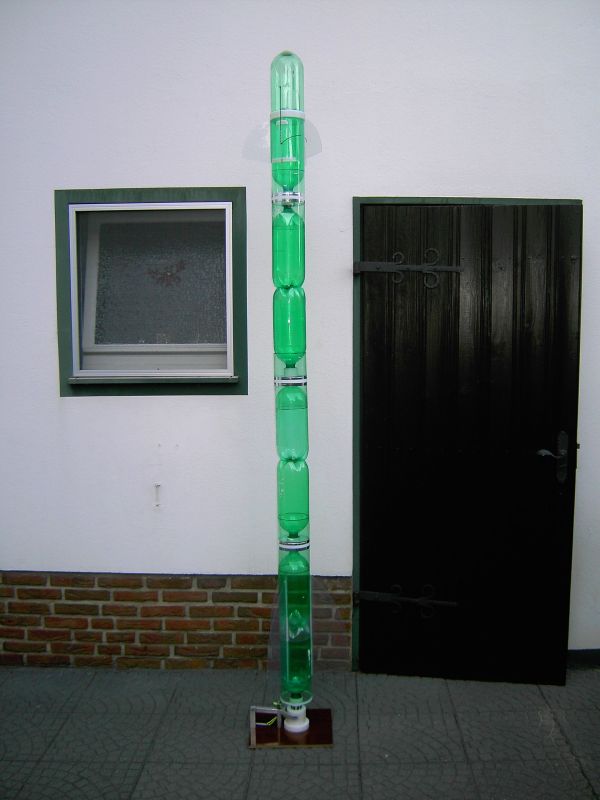

bounce
Hi Mr. No! Mit dieser Düse gibt es keine Undichtigkeiten!
Marke Eigenbau.
Gruß Batkiter
Geändert von Batkiter am 10. Juli 2006 um 21:07

Beitrag 102203 [Alter Beitrag11. Juli 2006 um 17:09]
Boah, meine fresse....eek!
Ein Alu-Gardena... Das hatte noch keiner hier... RESPEKT!
Wieviel wiegt das Teil denn? hast du schon mal Experimente mit verscheidenen Düsenformen gemacht?
Die Flossen sehen ja auch erste Sahne aus... Mit was für Flaschen arbeitest du denn? Die scheinen recht dünnwandig zu sein...
Du scheinst ja echter Profi zu sein... Schreib doch das nächste mal ein bisschen mehr, und bitte viiiiiele Bilder!

Beitrag 102218 [Alter Beitrag11. Juli 2006 um 20:33]
Diese Düse wiegt 20 Gramm mit einem Innendurchmesser von 8,5 mm passend
auf jede 28 mm Flasche.
In diesem Fall ist es eine Rakete aus Mezzo-Mix Flaschen, die ich mir vor der Einführung des Flaschenpfands in ausreichend großer Stückzahl eingelagert habe.
Mit verschiedenen Düsenformen und Durchmessern habe auch experimentiert und habe dabei
ein Cable Tie Launcher entwickelt und gebaut, bei dem man die Düse austauschen kann.
Der max. Durchmesser beträgt 20,5 mm. Innerhalb dieses Durchmessers ist jede Düsenform
herstellbar. Das dargestellte Bild zeigt eine Düse mit einem 32 mm Gewinde die zu einer 3 Liter
Dr. Pepper Cola Flasche gehört. Mit diesen Flaschen habe ich einen 21 Liter Booster gebaut, ohne Kleber. Sämtliche Verbindungen
bestehen aus Teflon oder Alu.
