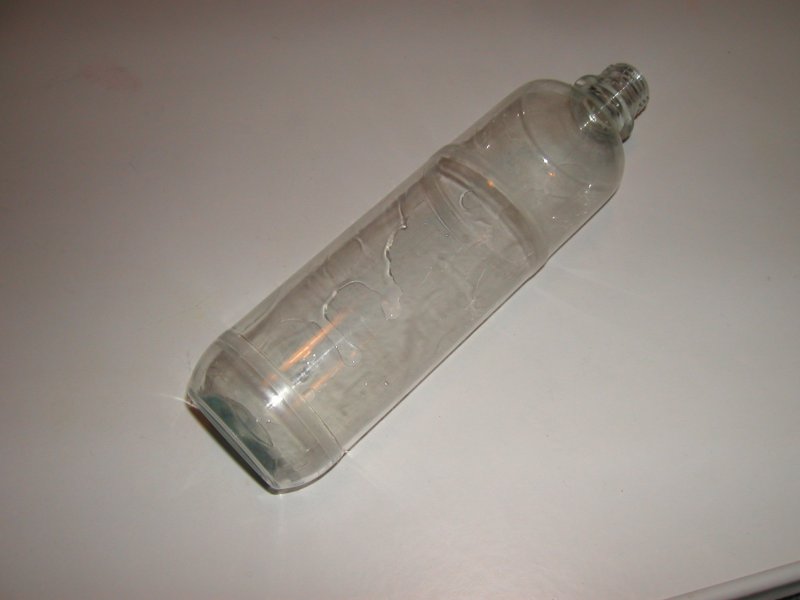

Hi! Ich habe noch eine andere (fast) perfekte Flasche entdeckt:  Sie hat leider in der oberen Hälfte einen "Abstandshalterrand" den andere Flaschen sonst ganz oben und ganz unten haben. Ich denke aber, dass der nicht stört solange man nur Flasche in Flasche steckt. Bei der SST-Methode könnte es eventuell stören. Die Flasche ist eine Flasche aus der "O2"- Reihe, hat einen schön kurzen Hals und besteht aus einer dicken Pet-Hülle Was haltet ihr von dieser Flasche? viele Grüße wolke

Hab ich schon getestet, für SST ist sie OK (wenn man nur den Mittelteil nimmt) aber für Flasche in Flasche nicht! Sie lässt sich leichter zusammendrücken als Mezzo, Sprite,...! Somit löst sich beim Flasche in Flasche Verfahren die Klebeverbindung! Zumindest wars bei mir so. Bei der SST Methode könnte man doch den Hals der Flasche für die Muffen benutzen und den Körper als großes Stück! LG Andy

aha!? Die Flasche ist über diesem "Abstandshalterrand" leider leicht konisch (zusammenlaufend/zugespitzt), vielleicht lag es daran, dass die Klebestellen sich nicht berührt haben und der Kleber nicht kleben konnte. Das Problem hätte man bei der SST-Methode dann aber auch!? An die Lösung mit dem Oberteil als Muffe habe ich auch schon gedacht. Ich glaube ich probiere das demnächst auch mal aus. hab nämlich noch nie eine SST-Rakete gebaut viele Grüße, wolke

Hab ich schon probiert und hab dabei einen solchen Frustfaktor gekriegt, dass ich sie kurzerhand zum Nachbarn geschmissen hab(der wird sich womöglich wegen dem Pfand freuen)
