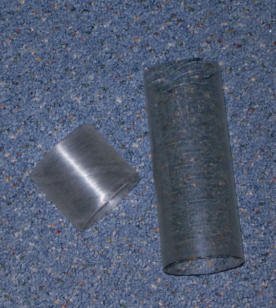

Das "Rohmaterial" des Drucktanks, dünnwandige Flaschenteile und Muffen:
