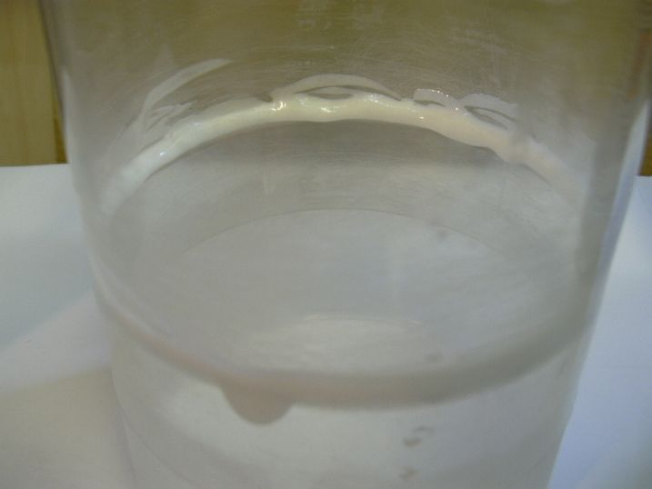

Die beiden Teile erstmal über Nacht trocken lassen und dann kontrollieren ob die Verklebung auch gelungen
ist. Dazu die Klebestelle gegen ein Licht halten und schauen ob auch überall der Kleber hingekommen ist.
wenn nicht dann das ganze Teil nochmal nachbauen.
