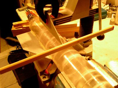

Hallo Während der Feiertage entstand eine neue Rakete. Die Hyperion. Basis sind 1l Flaschen; 2 Mittelteile und 2 Endstücke. Fallschirmmodul mit einem Fallschirm. Finnen aus 3mm Sperrholz. Der Baufortschritt bis jetzt: Der Drucktank muss noch getestet werden bis 11 bar. Das Fallschirmmodul ist fast fertig, es fehlen noch ein paar Schnüre und der Triggerstab. Die Spitze ist auch eher provisorisch, es wird noch eine aus Pappmaché gemacht. Rakete in der Explosionssicht und provisorisch zusammengesteckt das Fallschirmmodul Lavalampen im Rocketdesign haben eine tolle Form Klebeband mit der Klebeseite nach außen umwickelt, dann kommt die Zeitung mit Kleister drauf Bis dahin Gruß Scorpion_XIII

Hülle getrocknet, jetzt noch etwas stabiler machen und anstreichen. Soweit: Finnen kommen dran: Ob die Finnen auch am rechten Platz sind verrät mir die waagerechte Latte die man auf der Rakete liegen sieht. Diese Latte hat eine exakte Makierung wo sie ihre Mitte hat. Die Makierung kommt an die Finnenspitze, und nachher dann auch an das Finnenende. Jetzt wird solange verschoben bis die Latte im Gleichgewicht ist. Dann kommt der Pattex Spiegel und Glas Kleber.  Fast fertig  Jetzt fehlt nur noch der Triggerstab und sie kann starten. Starts sind aber erst in frühestens 2 Wochen zu erwarten.  Wenn der Erstflug geglückt ist kommt auch noch etwas Farbe ins Spiel. Erstflug ist geglückt, Bilder etc. siehe etwas weiter unten. --- Komentare ab hier.
