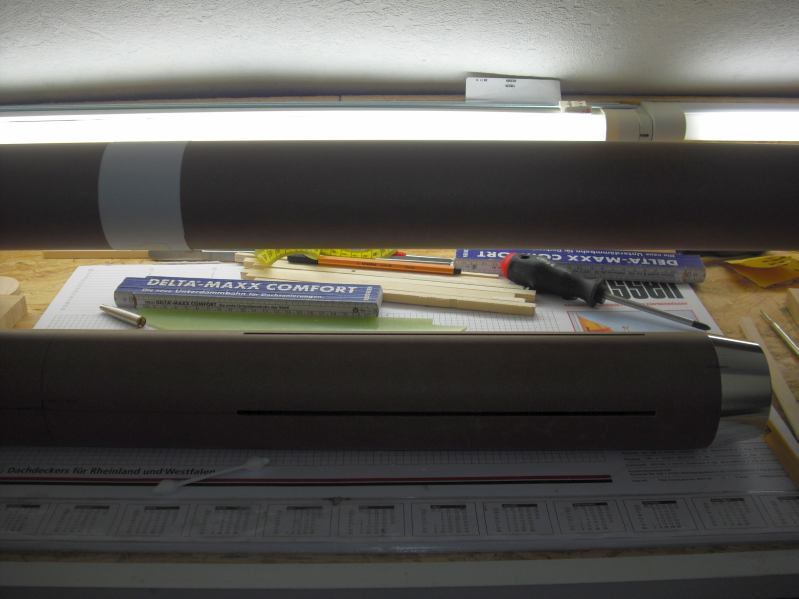

Beitrag 7625164 [Alter Beitrag20. März 2013 um 22:25]
So weiter gehts ( nach längerer Pause )
Der Inhalt der Ebay ( Redundante Elektronik, 1x Altimax G2 SD + 1x Altimax Simply als Backup ) + GPS

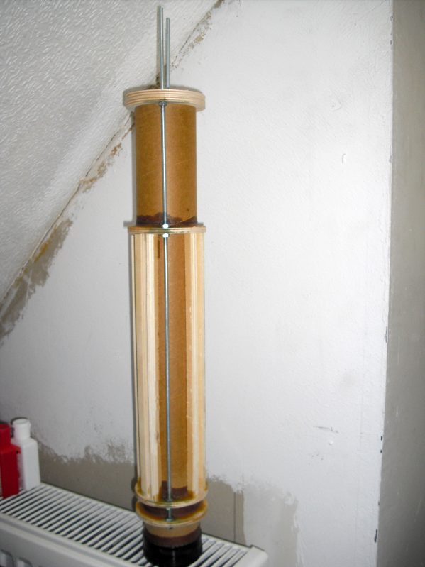

Noch nicht ganz fertiger Motorhalter ( Es fehlt noch das Aluprofil für die Shockcordbefestigung ). Das ganze wurde mit hochwärmefesten Harz geklebt. Die Leisten verhindern das Abfließen des Harzes bei der Flossenmontage
Geschlitztes Rohr mit konischem Retainer....
Das ganze mal lose fürs Bild zusammengesteckt.
Leider wird die Rakete länger als oben im Rocksimfile angegeben. Das Geraffel passt sonst nicht ins Boosterrohr...

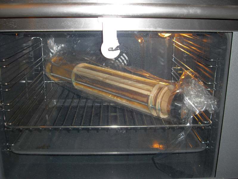

Beitrag 7625192 [Alter Beitrag24. März 2013 um 11:48]
Gestern war Backtag....
Erst einmal in Bratschlauch gesteckt, damit evtl. Ausdünstungen nicht den Backofen versauen
Nun wird gebacken
Heute wird dann der Motorhalter eingeklebt.

Beitrag 7625198 [Alter Beitrag24. März 2013 um 17:55]
[Melden] Profil von Phoenix anzeigen    Phoenix eine private Nachricht schicken   Phoenix besitzt keine Homepage    Mehr Beiträge von Phoenix finden
Hallo Mischa
Schöne große Rakete, wird sie zum SRT fertig ?
Aber für was sind denn die Eisenstangen gedacht ? confused

Beitrag 7625283 [Alter Beitrag28. März 2013 um 19:05]
Hey, Micha,
ich finde es super wie sauber du baust. Bitte bring den Rohbau auf jeden Fall mit, ich möchte das auch gerne sehen. Die Idee mit dem Bratschlauch finde ich auch cool! Macht zwar viel Arbeit aber so kann man die Festigkeit des Klebers wirklich ausreizen. Ich backe auch gerne Raketenteile.
@Wolfgang: Die Gewindestangen sollen den Eröffnungsschock der Schirme auf mehrere Spanten verteilen. Funktioniert auf jeden Fall gut, hab ich auch schon so gemacht. Ob´s wirklich nötig ist bleibt
natürlich fraglich. Was sagen die Experten dazu ?
