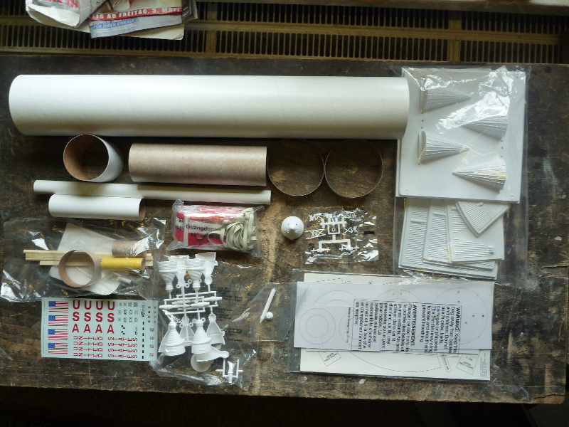

Hier der Bericht des Baus/Umbaus des Estes Saturn V Bausatzes.
Der originale Bausatz ist für einen D-Motor ausgelegt. Nach dem Umbau kann das Modell mit einem zentralen H-Motor und/oder als Cluster mit 24mm Motoren geflogen werden. Dies wird auf Kosten einiger Details des originalen Basusatzes gehen.
Der Bausatz:

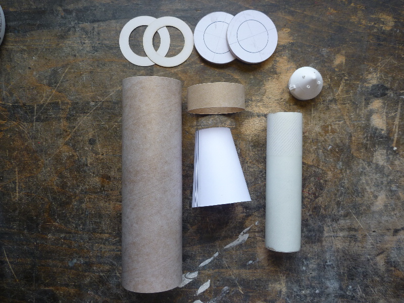

Die original Teile:

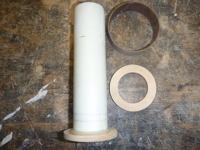

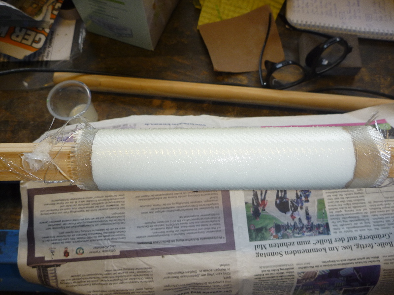

Viele Teile müssen verstärkt oder neu gemacht werden. Los gehts mit dem Papprohr des SM/LEM. Dies wird durch 2 Lagen 160g Glas verstärkt:

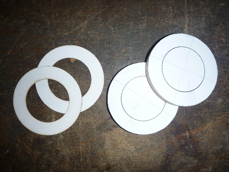

2 Pappspanten werden durch Sperrholzspanten ersetzt:

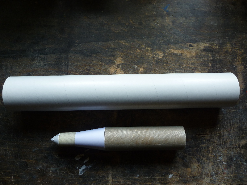

Das SM/LEM-Rohr wird am oberen Ende gespachtelt und geschliffen:

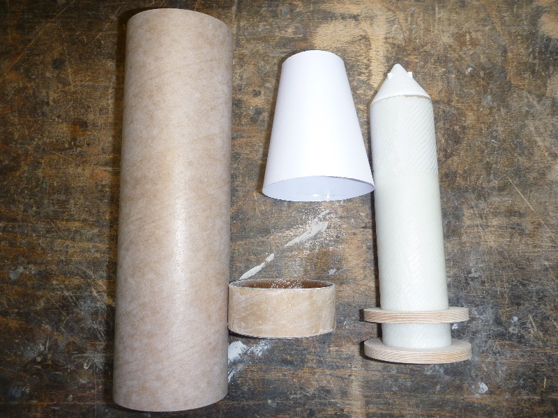

Hier die Teile für das SM/LEM und dritte Stufe. Das sich verjüngende Teil wird im Bausatz aus einer gerollten Pappe gebildet. Das wird bei mir später mit verglastem Stryrodur auf dem SM/LEM-Rohr aufgebaut:

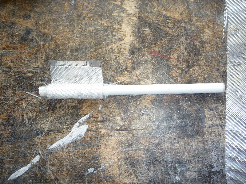

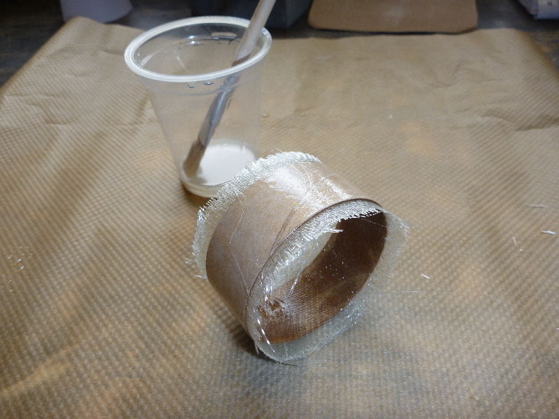

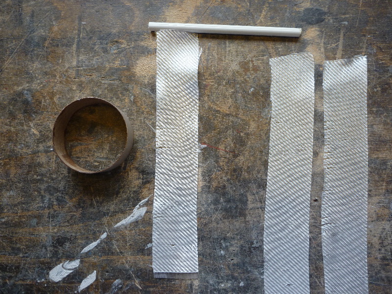

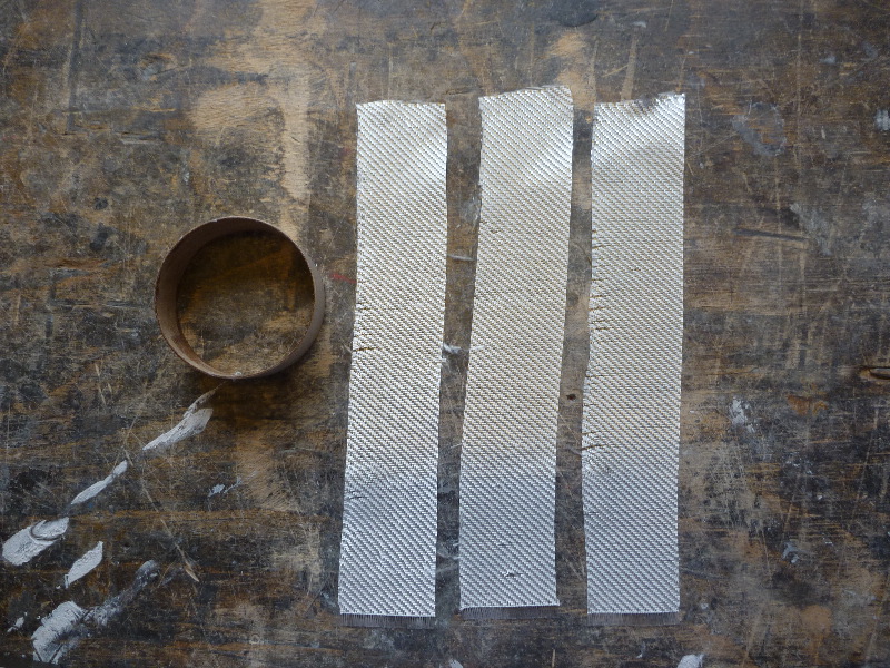

Der kurze Pappring ist der Kuppler zur 3.Stufe. Der muss wieder verstärkt werden. Diesmal aber von innen mit 3 Lagen 160er Glas:

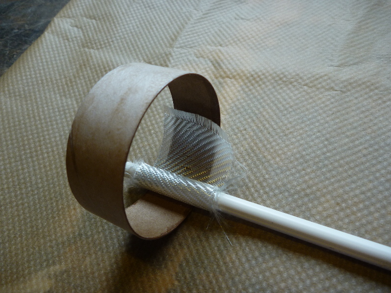

Die Glasfaserstreifen werden mit Tesa an ein Hilfsröhrchen geklebt...
und aufgewickelt...
So können die Streifen einigermassen kontrolliert beim Innen-Laminieren abgewickelt werden:

Der Kupplerring ist schön verstärkt. Jetzt kann er mit den 2 Spanten auf das SM/LEM-Rohr geklebt werden:
Zuerst der untere Spant bei 100° C:
(Der sitzt völlig grade, nicht von den Aufnahmewinkweln täuschen lassen smile)
Dann der Rest. Als Ergebnis eine schöne feste Einheit:
So solls dann mal aussehen:
Geändert von DennisP am 19. Mai 2013 um 19:15

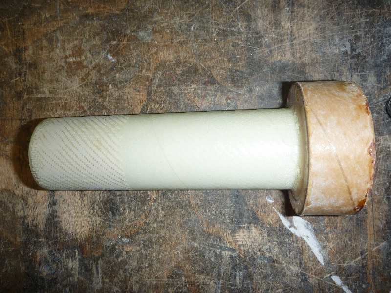

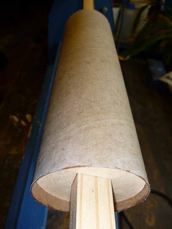

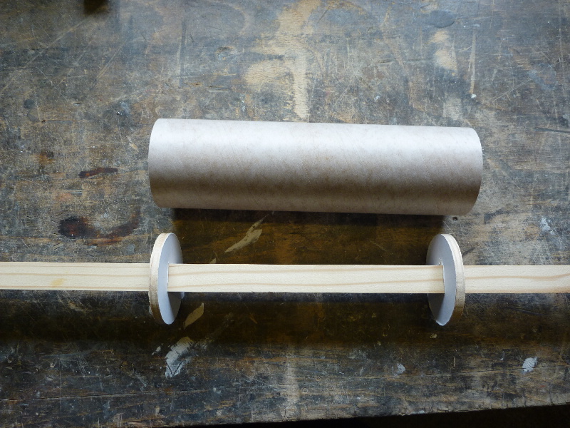

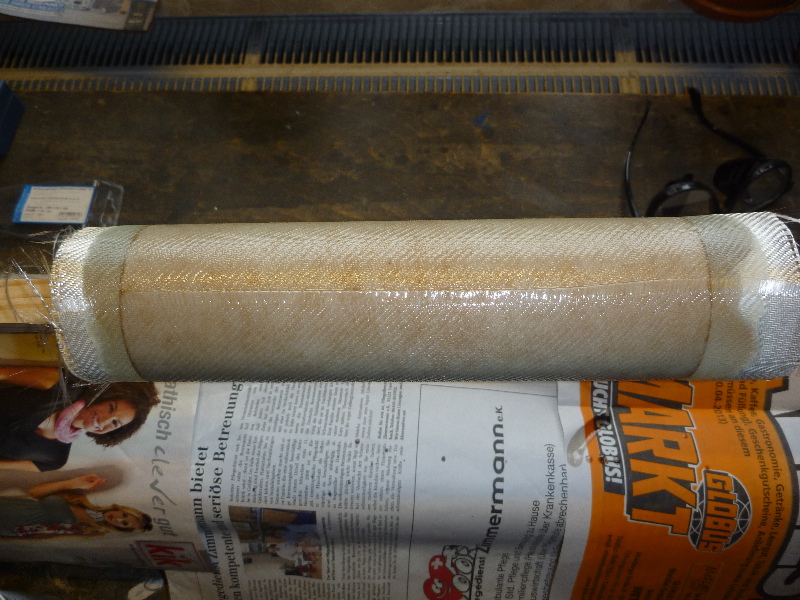

Als nächstes wird das Papprohr der 3. Stufe verstärkt. Die glänzende Glassine-Beschichtung muss vorher komplett runtergeschliffen werden. Ausserdem ist das Papprohr etwas verwunden: Eine Seite rund, die andere oval, je nach dem wo man draufdrückt. Um einen möglichst runden Rohling zu bilden werden 2 Hilfsspanten gemacht:
So kann das Teil auch wieder praktischerweise auf der Drechselbank laminiert werden:
Mit dem Rest des Harzes wird das SM/LEM-Rohr von innen imprägniert. So wird das Teil wasserfest.
Als nächstes steht dann an, das Verjüngungsstück auf dem SM/LEM-Rohr zu bauen.

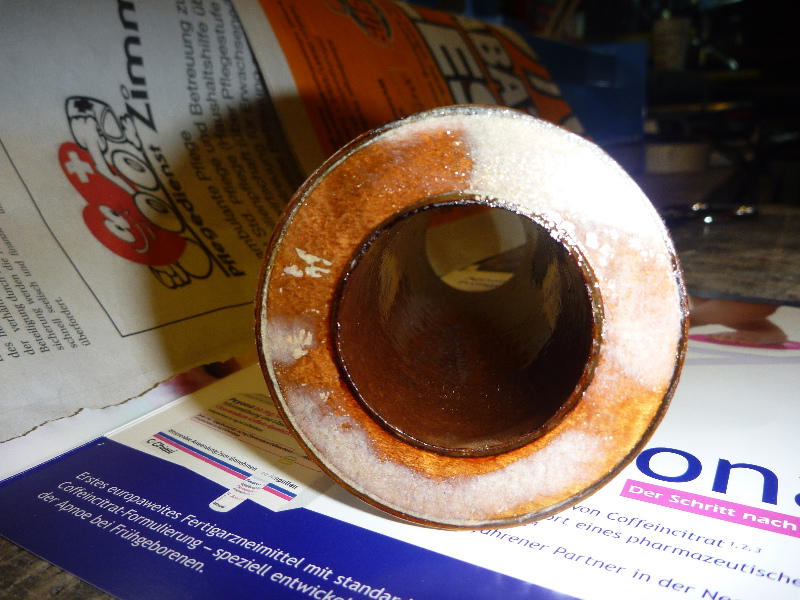

Heute kein Weiterbau. (Hab nur heimlich das neue Rohr ein bisschen bearbeitet.)

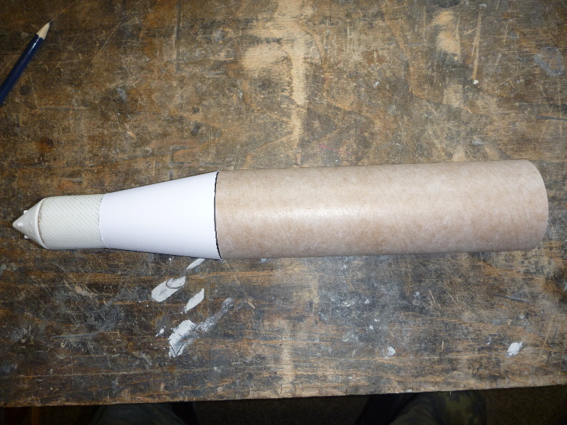

Ist super geworden:
