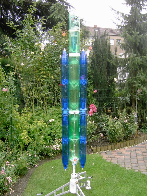

Meine neue ist startbereit!
24 Liter Booster mit zwei 1.5 Liter "Huckepack-Raketen"und innenliegender Gleitringauslösung für die gleichzeitig Auslösung der beiden Zweistufer und eine Sekunde später die Fallschirmfreigabe.
Gleitbergung der Zwillinge. 800mm Hauptfallschirm. 20mm Hochleistungsdüse mit Verlängerung.
Cable-Tie-Launcher 30mm. Startdruck 7,5 bar.Betankung durch abschraubbare Spitze, die im oberen Teil
einen Hohlraum für Trimmgewichte hat
Hier ein paar Impressionen vorab. Vorraussichtlicher Starttermin: Oktobersky 2007
Gruß Batkiter

Öhem ... ja, doch .. heftig!
Ich hab mir schon, ich auf der Portalseite was von 24 Liter-Booster gelesen hab, mir gedacht, was der Claus denn da wieder verbrochen haben muss ... und ich habe mich nicht geirrt.
Eine Frage ... könntest du das Monstrum mal in seine einzelnen Stufen zerlegt knipsen? Vor lauter Drucktanks blicke ich nämlich nimmer durch!

Jetzt ist es für mich klar, ICH MUSS ZUM OKTOBERSKY!!!!
Also Claus, echt Hut ab vor dem was du immer wieder auf die Startrampe stellst. Mir gehts zwar auch wie Markus, blicke noch nicht komplett durch alle Stufen und Booster, aber verkehrt wird das auf keine Fall sein was du da gebaut hast.
Wie schauts denn mit dem Start-/Gewicht aus?

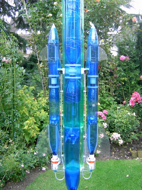

Hallo Markus!
Hier ein paar Details der Booster und der Zwillinge.
@ Dennis!
Das Startgewicht beträgt 2600 Gramm. Das Ding hat aber mächtig Schub.
1.Stufe, 24 Liter
Verbindung Hauptbooster mit beiden Zusatztriebwerken
Beide Zwillinge, 2.Stufe, je 1,5 Liter
Zwillinge montiert an Hauptbooster
Blick in Zielrichtung und Höhe! Dolle Aussicht!

Alter Falter! Da springt einem ja der Draht aus der Mütze!
Diese "Huckepack"-Nummer finde ich faszinierend. Das wäre auch mal ne Möglichkeit
meinem WaRa-Gleiter einen Booster zu verpassen.
Könntest du mal ein Detailfoto der oberen Aufhängung der Zwillinge machen?

Wow,was soll ich da noch sagen...wie immer Batkiter-Qualität.
Wie werden eigentlich die "Huckepack"Rakleten ausgelöst?
