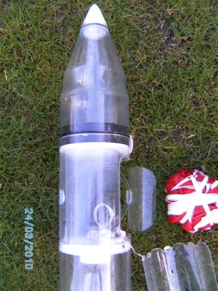

Eine 9 Liter Rakete mit neuer Boden-Boden-Verschraubung ist startbereit. Mit dieder Verschraubung ist es möglich, das Startrohr durch den gesamten Raketenkörper zu führen.
Die Schraubelemente sind entsprechend groß im Innendurchmesser und sind mit einem
Gewinde versehen, welches in den gewölbten Boden eingeschraubt wird und durch einen O-Ring
gegen den Boden abdichtet.
Das extra leichte Fallschirmmodul ist mit der bewährten PET-Feder und einem 600mm Fallschirm
ausgerüstet.
Der Drucktest wurde bei 16bar abgebrochen, alles dicht !
Das Gewinde an der Düsenseite und an den Hals-Hals-Verbindern habe ich nachgeschnitten, um der 15mm Düse und den Verbindern den nötigen Halt zu verschaffen, wenn mehr als 10bar an den Verbindungen zerren.
Gruß Batkiter

Wow! Schön sauber gearbeitet! Mir gefällt die Idee mit der PET-Feder echt gut smile Welchen Flaschendurchemsser hast du für die Feder genommen? Die 90mm von den 1,5l Flaschen oder ne Stufe kleiner?
Edit: Deine Flossen sind zimelich klein im Verhältnis zu der Rakete. Du hast ja mehr Erfahrung also müssten die ja reichen?
Beste Grüße Alex

Die Rakete sieht super aus und ich kann mir vorstellen, dass sie ordentlich hoch fliegt.
Das mit der größeren Öffnung der Verbinder für die Launchtube ist ne gute Sache.
Was ist das eigentlich auf dem einen Bild für ein Verbinder, sieht so aus als wäre da noch ein Druckluftanschluss oder Ventil?
@Alex: Länge läuft wink Solch eine lange Rakete braucht keine sehr großen Flossen
