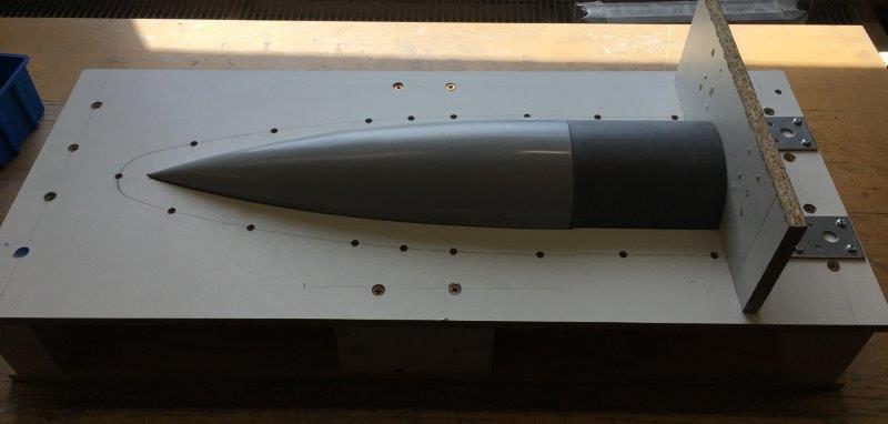

Spitze/Formenbau

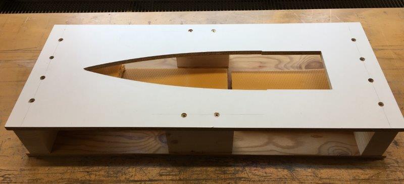

Für das Trennbrett wird ein Rahmen gebaut. Aufgepappte Styrodurplatten verringern die Distanz zum Modell

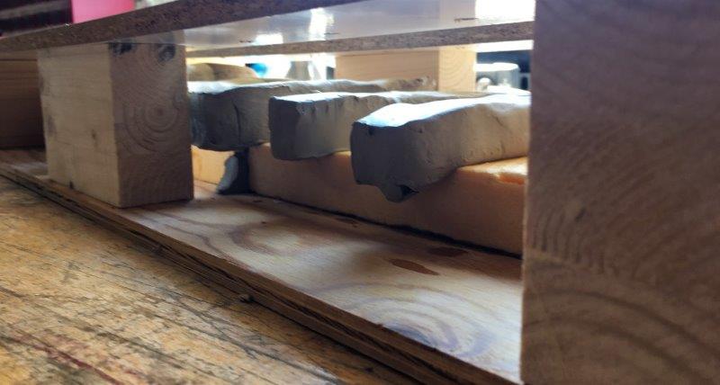

Aus Ton wird eine definierte Auflage für das Urmodell
Das Urmodell wird in den Ton gedrückt und ausgerichtet
Wenn der Ton durchgetrocknet ist, sitzt das Modell hoffentlich fest genug für die weiteren Arbeiten

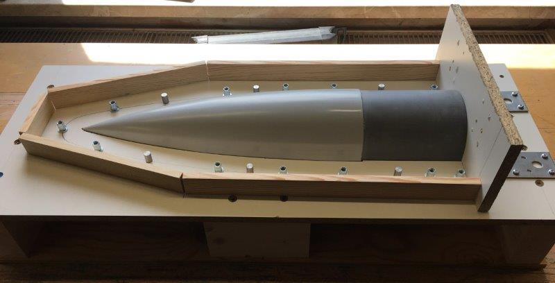

Eine Platte zur Begrenzung wird angebracht
In die Bohrungen kommen dann die Paßstifte und Verschraubungen
Die Randbegrenzung zugeschnitten

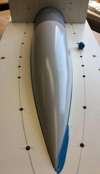

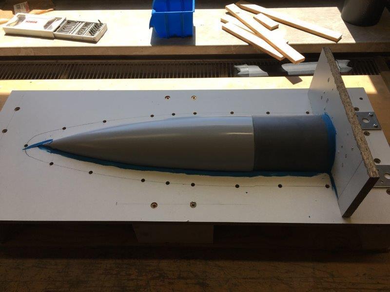

Als nächstes wird die Fuge zugeschmiert

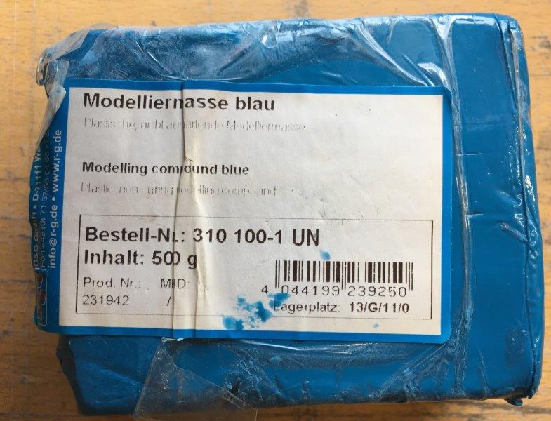

Was nimmst du für das Zuschmieren der Fuge? Ist das Knete?
Ich finde es gut, dass du das mal so ausführlich darstellst.
Danke, Achim. Ja, ist dieses Zeug
Lässt sich sauber abziehen und ergibt eine scharfe Trennkannte
