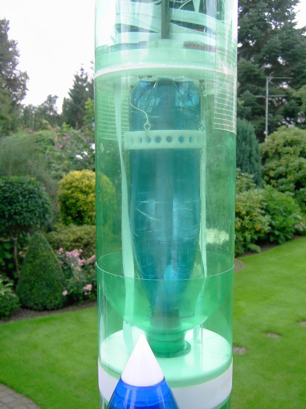

Hallo Günther!
Wenn beide Booster extern betankt werden, müßtest Du einen Clusterstart hinlegen!
In diesem Fall ist eine Abtrennung mit einem Gleitring-Mechanismus für die Booster machbar.
Der Ring ist an beiden Seiten über Seilzüge mit dem Rastmechanismus am oberen Teil der
Booster verbunden. Diese Raster sind unter leichter Federspannung fixiert und durch zwei Stifte
gesichert.
Wenn der Druck im Haupttank unter einen einstellbaren Druck abfällt, wird der Ring freigegeben
und die Seilzüge ziehen die beiden Haltestifte aus der Halterung.
Die vorher gespannten Federn drücken die Hilfsbooster nach außen, gleiten aus der unteren
Auflage und taumeln zurück.
Du kannst den Gleitringmechanismus in den Tank integrieren oder ihn an der Außenseite anbringen.
Beide Varianten habe ich gebaut und eingesetzt. Klappt vorzüglich!
Gleitring außen angebracht
Innerhalb des Raketenkörpers montierter Gleitringmechanismus
Gruß Batkiter
