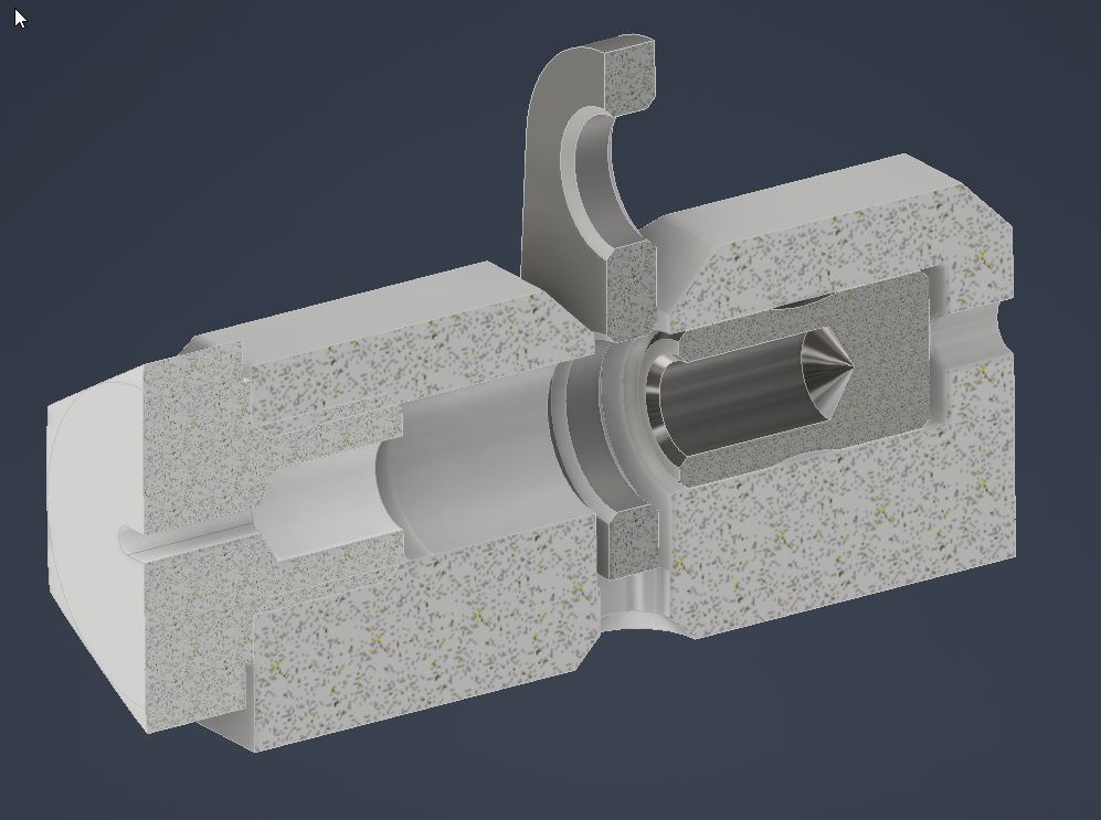

Wie in Jan's Thread zu seiner 1:10 A4 angekündigt hier nun ein Datensatz meiner Pyromechanik wie ich sie bereits mehrfach erfolgreich eingesetzt habe.
Im Archiv sind die 3D STEP-Dateien und passende Zeichnungen dazu hier zu finden:
https://www.raketenmodellbau.org/archive?action=viewgroup&groupid=85129

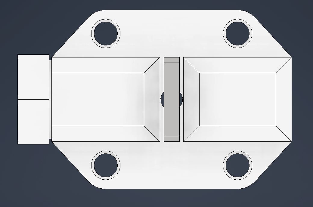

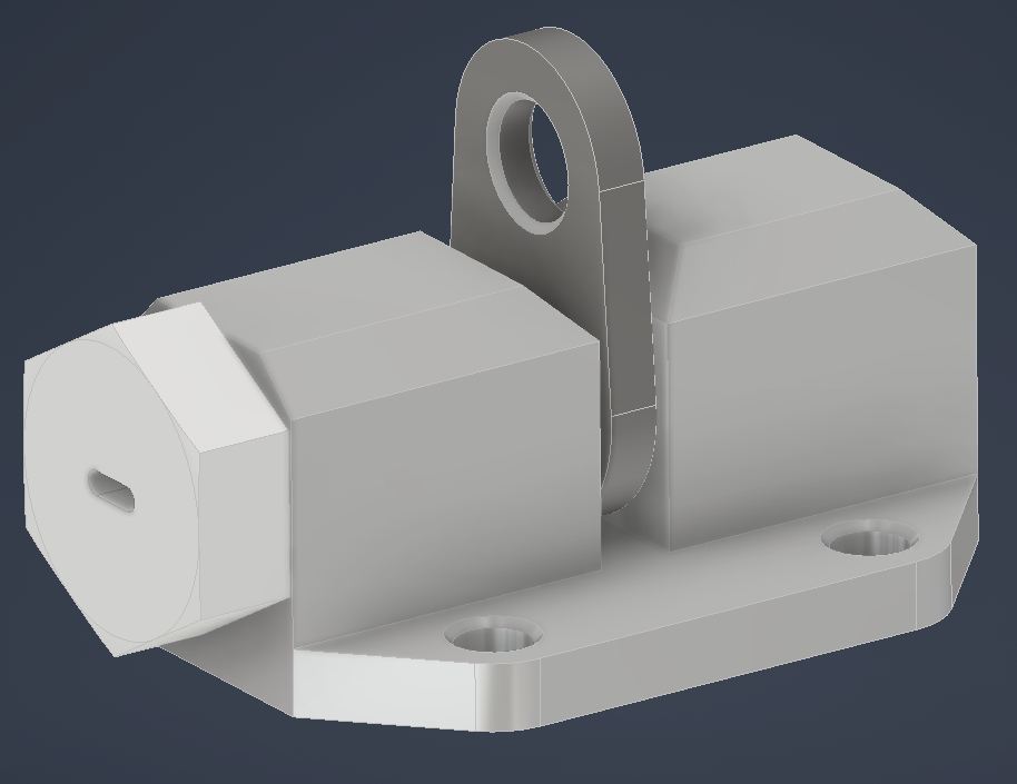

Das System besteht aus wenigen Teilen:
- ein Hauptteil aus Aluminium, kann auch in eloxiert bestellt werden damit es nicht durch SP-Reste korrodiert
- ein Kolben, bspw. Edelstahl
- eine Lasche an der das Bergungsgeraffel hängt, (Edel-)Stahl
- eine Verschlussschraube, M10 Sechskantschraube aus Polyamid/Nylon damit die Zünderdrähte sich nicht kurzschließen können
Besonders die letzten beiden Teile können auch mit nicht viel mehr als einem Akkubohrer und einer Feile angefertigt werden. Theoretisch bekommt man alles mit Standbohrmaschine, Feile(n) und einem Schraubstock hin, aber aus eigener Erfahrung kann ich auch empfehlen, die Teile bei Anbietern wie JLCCNC, PCBWay oder in Deutschland auch Xometry, Spanflug etc. bestellen. Dabei kann man auch Oberflächenverdelungen wie Eloxieren wählen smile
Was dann noch fehlt ist eine Druckfeder mit ~4 mm Durchmesser. Die wird abgelängt und im Hauptteil verklebt (deswegen die Senkung von unten) und drückt im zusammengebauten, flugbereiten Zustand auf die Lasche, wodurch auch der Kolben nicht mehr verrutscht.
Ich freue mich auf viele Nachbauten, Tests, Änderungsvorschläge usw big grin
ABER: immer erstmal Testen! Das Ding funktioniert, aber man sollte sich schon mit dem Handling vertraut machen und ausprobieren wieviel SP man für das eigene Modell braucht, da führt kein Weg dran vorbei!
