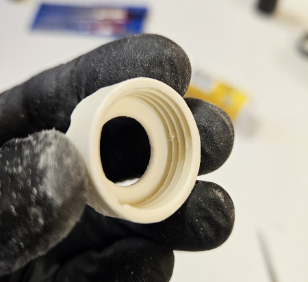

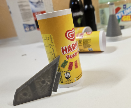

Es war also Sommer 2025 und bei einem Eis (es gibt besseres Eis, aber naja...big grin ), war die Idee geboren.
Aus dem Zeug musste man doch was machen können.

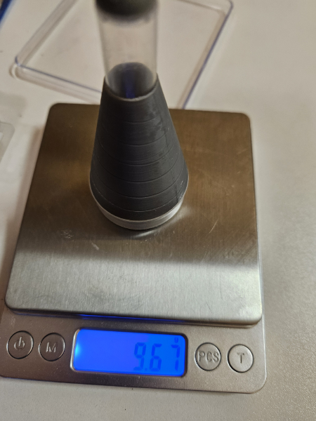

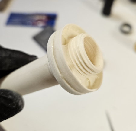

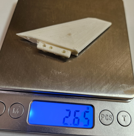

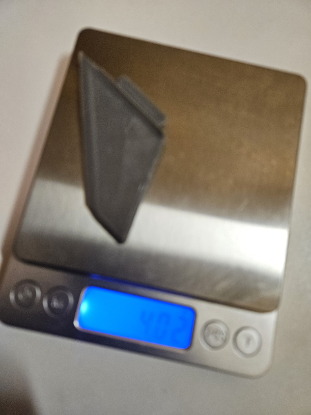

Es sollte schnell gehen also PLA drucken. Leider ist mir dann aufgefallen wie schnell sich der Kunstsoff bei Wärme verzieht und es war auch einfach schwer.
Also doch wieder ASA Aero...

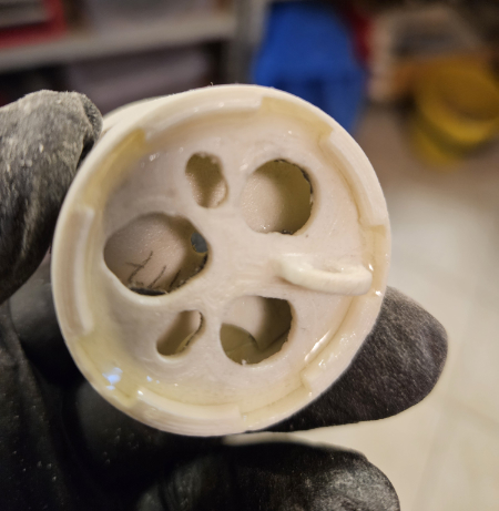

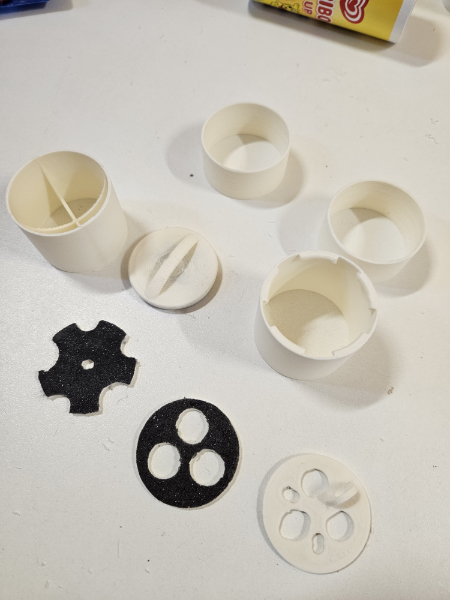

Hier habe ich versucht, einen Baffle (heißt das, glaube ich) zu berechnen und zu testen.
Der Versuch mit 0,3 g SP war sehr gut und ich bin gespannt, wie er sich beim RJD bewähren wird.

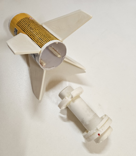

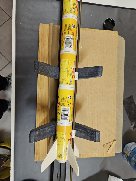

Die Motorhalterung habe ich auch aus ASA LW gedruckt und mit den Fins und dem Körperrohr verklebt.

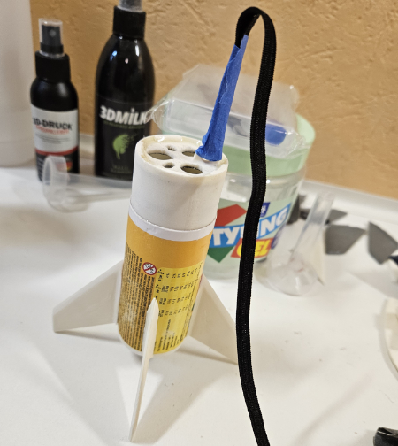

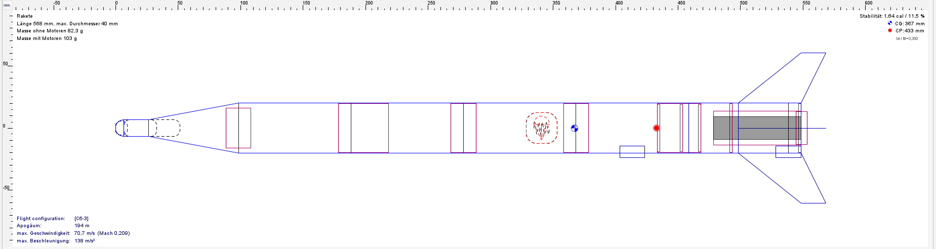

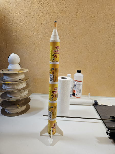

Gestern ist das Ganze endlich fertig geworden – mit vielen Unterbrechungen dazwischen.
Nur echt mit dem Hario-Piloten in der Spitze big grin
Flugfähig auf B- und C-Motor.
