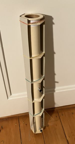

Die formgebenden sechseckigen Spanten sind schnell ausgesägt:

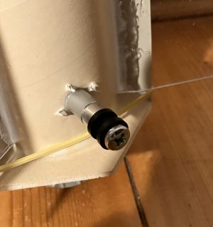

Durch den Abstand der Railbuttons vom Körperrohr kommt es jetzt auf eine stabile Befestigung an. Der untere Railbutton lässt sich mit einer Einschlagmutter nach der klassischen Methode anbringen.
Den richtigen Abstand kann man mit einem Stück Aluprofil einstellen.
Für den oberen Railbutton habe ich ebenfalls ein Stück Aluprofil abgesägt, ein Loch gebohrt und das Aluprofil mit Harz angeklebt. Danach Harz in das Aluprofil eingefüllt und die Schraube in das Körperrohr eingeschraubt. Hält!
Die Finnen aus Acrylglas wurden klassisch nach der Through-The-Wall-Methode eingeklebt. Für die sechseckige Außenform wurden drei Stücke aus Graupappe (0,5 mm stark) auf die formgebenden Spanten aufgeklebt.
Die Spitze wurde aus einem Stück von einem Kalenderblatt (saugt nicht) geformt, in das drei Rundspanten eingeklebt wurden, um eine gute Kegelform zu bekommen. In diese wurden dann ca. 100 g Harz eingegossen und damit auch gleich eine Schlaufe angebracht.
Etwas Kopfzerbrechen machte mir die “angespitzte Seite“ des Buntstifts. Aber die Pappe schmiegt sich gut an.
Für die Finn-Fillets eignet sich 5-Minuten-Epoxy mit etwas Thixotropiermittel sehr gut. Die Graupappe wurde zur Verstärking zweimal mit 110-Minuten- Epoxy eingestrichen; sie saugt das Harz schnell auf. Die Pappe hat keine tragende Funktion, sondern dient der Formgebung und muss nur eine unsanfte Landung überstehen.

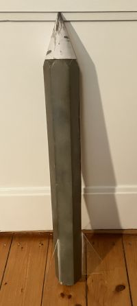

So sieht es jetzt aus:
Zur Simulation habe ich in OpenRocket eine Rakete mit rundem Außenrohr gleicher Querschnittsfläche angelegt. Mit einem F39T soll sie bei 450 g Leergewicht auf 280 m kommen. Aber es kommt ja noch das allfällige Ritual spachteln, schleifen, lackieren.

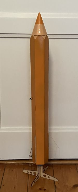

Jetzt ist er fertig und wartet auf den Erstflug beim RJD:

Beitrag 7661258 [Alter Beitrag19. März 2026 um 16:36]
Sehr schön!
Beiträge: 2997
Beitrag 7661260 [Neuer Beitrag20. März 2026 um 09:12]
Schick, der sieht richtig gut aus.
