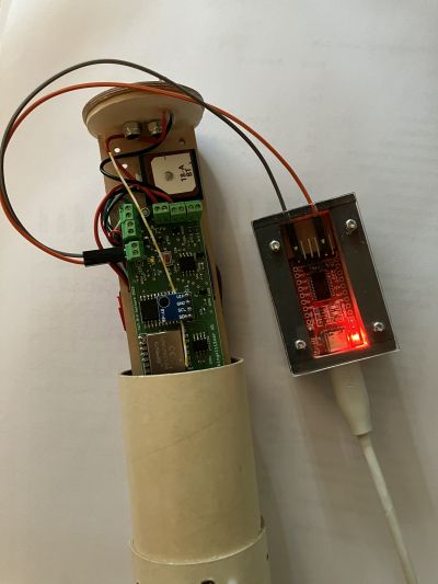

Das TrackingAltimeter beinhaltet also den TrackingSender und ein Altimeter mit zwei Pyro-Kanälen; außerdem zeichnet es Flugdaten auf.

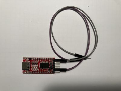

Als HW-Interface soll ein gängiger USB Serial-Adapter dienen (siehe auch Habdbuch des SmaltiP). Diese sind quasi Standard und sehr preiswert zu beschaffen:
Es wird also Gnd des Adapters mit -Pol des Altimeters verbunden und Rx des Adapters mit Tx des Altimeters. Ich wollte eine etwas professionellere Lösung und habe mir dafür ein kleines Gehäuse zusammengeklebt. Es hat den Vorteil, dass man nicht immer direkt auf die Elektronik fasst und dass die Verbindungskabel nicht abfallen.
Es gibt sie mit Jumper umstellbar für 3.3 und 5 Volt. Jumper einstellen auf 3.3 V!

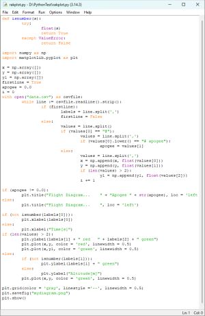

Das ist tasächlich der Fall und die Lösung heißt Python!
Python ist eine Skriptsprache. Sie wird also nicht von einem Compiler übersetzt, sondern zur Laufzeit interpretiert. Sie kann kostenlos (also ohne Abo!) heruntergeladen werden. Es gibt sie für verschiedene Betriebssysteme.
Ich habe daher ein Python-Programm geschrieben, was sowohl für den SmaltiP als auch für das TrackingAltimeter eine grafische Darstellung erzeugt. Und siehe da, das geht mit Python sehr einfach, weil es für Python sehr mächtige Bibliotheken
- für mathematische Operationen
- und Plotting
gibt.

Es zeigt sich, dass die Daten für beide Elektroniken durchaus vom gleichen sehr einfachen Programm grafisch dargestellt werden können. Ohne die Behandlung der unterschiedlichen Dateiformate wäre das Programm sogar noch wesentlich kürzer.. Ausgabe eines Rasters erfordert lediglich eine Programmzeile.

Wie geht man in diesem Fall vor? Ebenso wie oben beschrieben werden die Flugdaten über putty empfangen und in eine csv-Datei abgelegt.
Was hat dann zu geschehen? Am einfachsten legt man ein Verzeichnis an, in das das Python-Programm rakplot.py und die Datei mit den Flugdaten data.csv kopiert werden. Mit einem Doppelklick auf die Datei rakplot.py wird das Programm gestartet. Es zeigt die Grafik an, die dann gezielt in ein anderes Verzeichnis abgelegt werden kann. So lange diese noch nicht gespeichert wurde, kann die Grafik vorher auch noch durch entsprechenden Zoom nach Wunsch vergrößert, abfotografiert und erst danach abgelegt werden. Summa summarum also ein wesentlich einfacheres Handling als über ein Tabellenprogramm.
