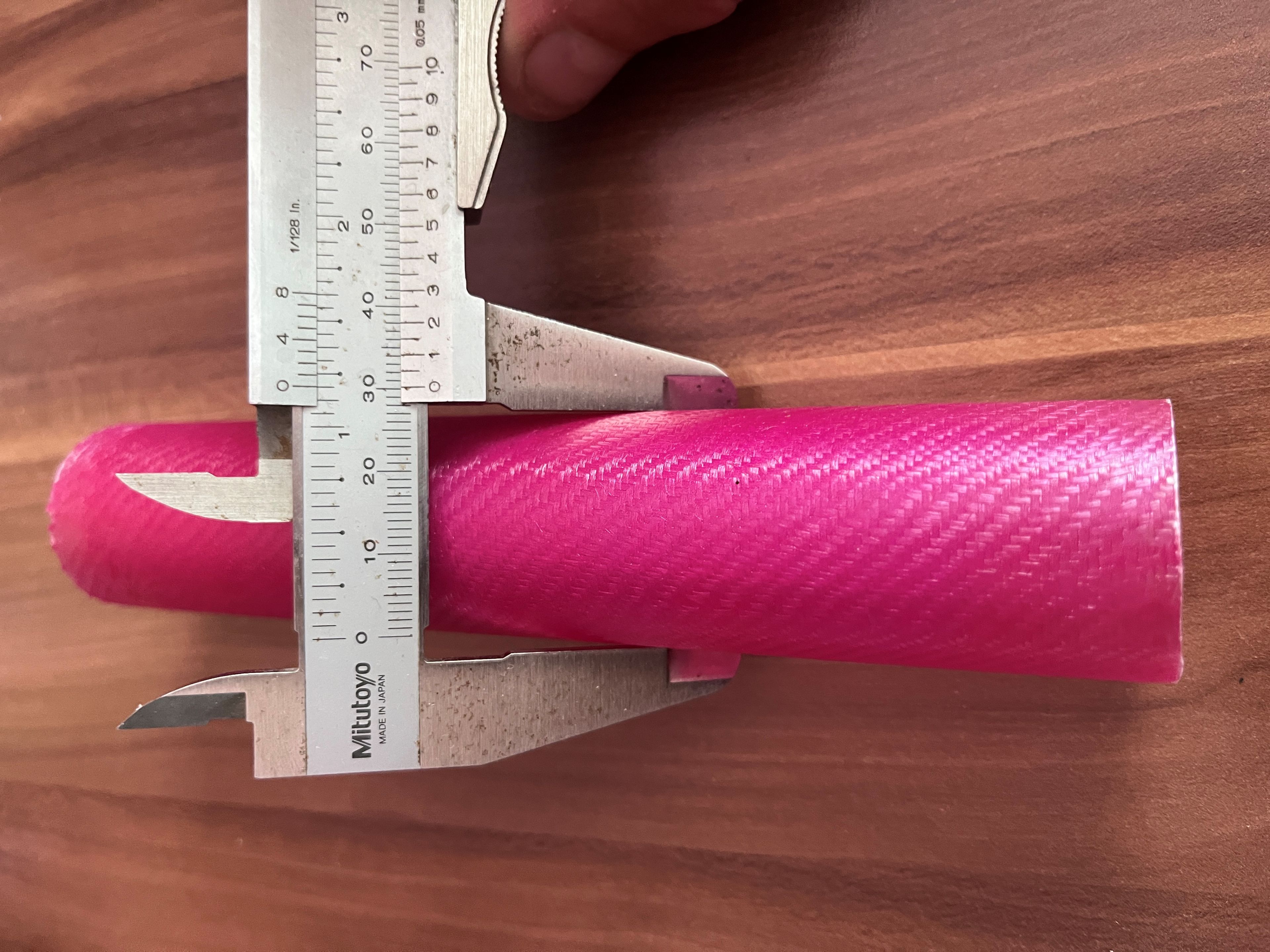

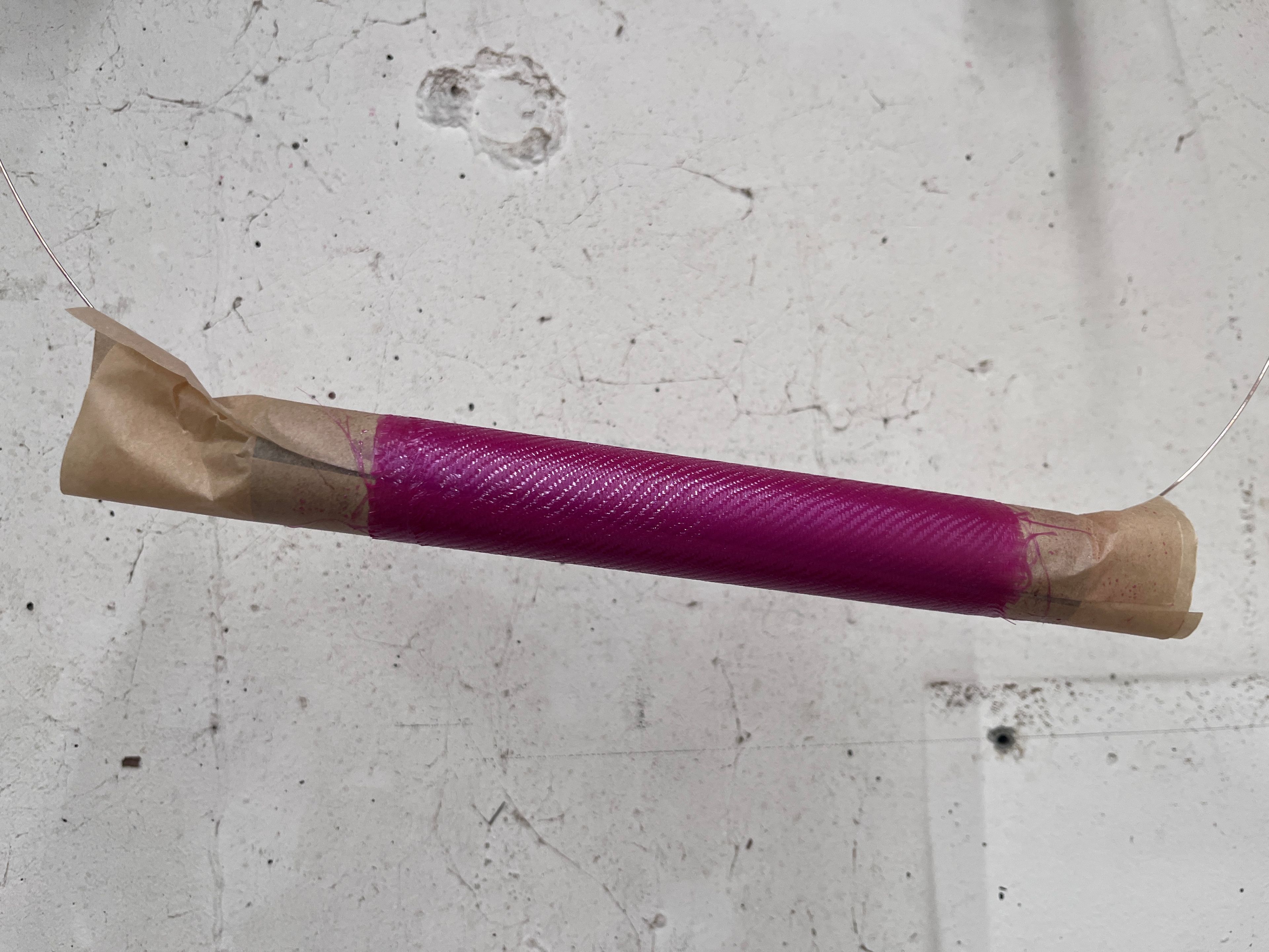

Huhu! Also, ich habe da mal ein bisschen rumprobiert – ein vollständiger Baubericht folgt die Tage. Ziel war es ein Rohr mit 30mm zu bauen. Ich habe mit dem R&G-Laminatrechner die Lagendicke von 5 Schichten plus die Dicke von 2 Lagen Backpapier berechnet und bin ziemlich genau bei einem Durchmesser von 29 mm für den Kern rausgekommen. Beim Laminieren bin ich dann wie folgt vorgegangen:
Nachdem das Gewebe mit Übermaß in der Breite zugeschnitten wurde, legte ich es auf einem Brett mit zwei Folien aus. Die untere Schicht dient zum Schutz des Brettes. Die obere Schicht wurde ca. 10–15 cm am Anfang des Brettes ausgelegt, um das Gewebe auf das Rohr zu bekommen. Als Nächstes wurde das Gewebe mit Harz getränkt – erst in der Mitte draufgeschüttet und dann mit einem Kunststoffspachtel nach außen verteilt. Nun wird das Gewebe mithilfe der oberen Folie auf den Wickelkern gelegt und wie mit einem Nudelholz aufgewickelt. Nachdem das Gewebe fertig auf dem Kern ist, rolle ich es noch ein paar Mal, um überschüssiges Harz herauszubekommen.Nach dem Aushärten war es absolut easy, das Rohr zu entkernen (es musste keine Gewalt angewendet werden). Leider waren Fotos von dem Vorgang recht schwierig zu machen, da ich alleine baue. Eventuell kann ich das in nächster Zeit nachholen. Das Ergebnis kann sich aber sehen lassen!
