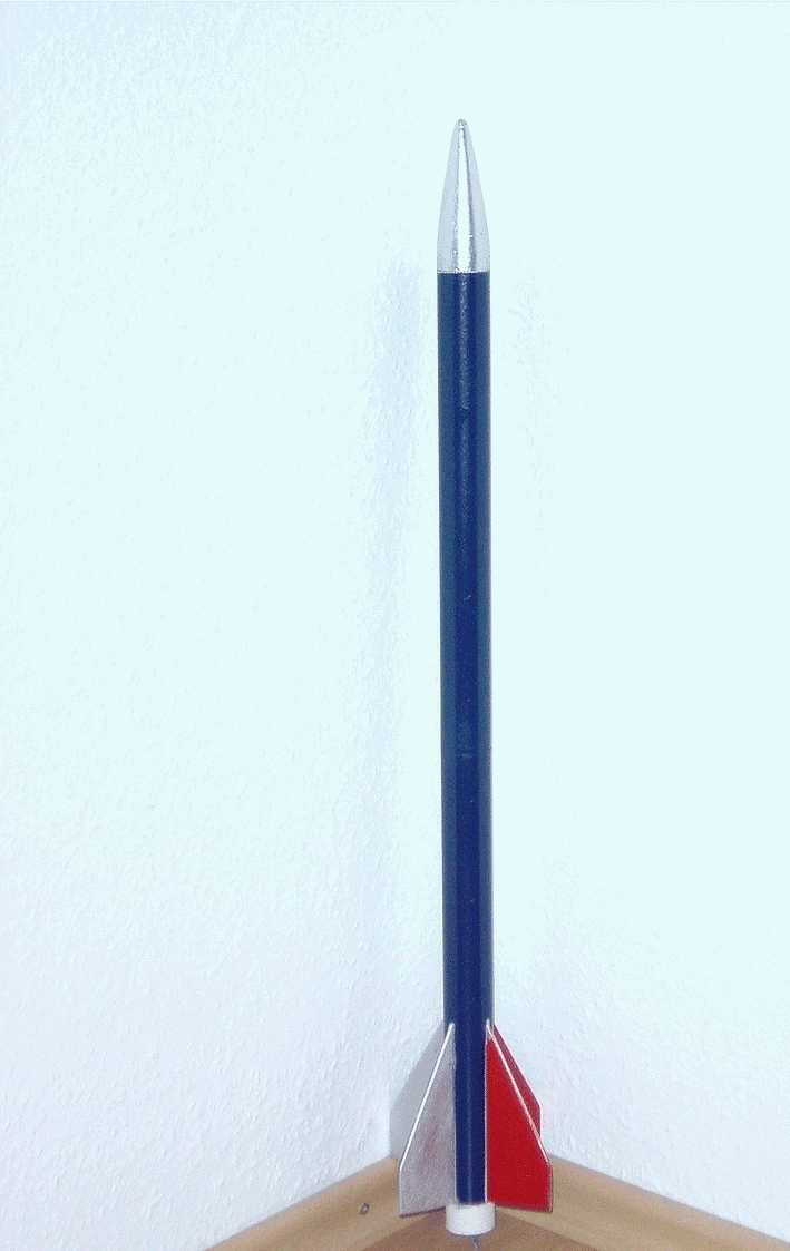

ich mach mal den Anfang mit meinen beiden letzten Raketen. Beide sind ausgelegt auf D7-3. Die erste heißt FlashFlash (geht ab wie Blitz). Sie ist bis auf das Körperrohr und die Motorhalterung aus selbstgefertigten Teilen gebaut. Die Spitze ist aus Styrodur gedrechselt und mit Ponal hart gemacht. Ich verwende schon eigentlich seit Anfang an keine Watte mehr, und so habe ich hier eine Kühlung eingebaut. Hierfür eignet sich besonders gut die Dosen in denen sich Cappucino o.ä. befindet, da diese innen mit Alu überzogen sind. Zwischen zwei Scheiben aus diesem Material kommt dann Edelstahwolle. Den Fallschirm habe ich mir aus Rippstopnylon gebaut. Kurz noch die Maße : L = 650 mm D = 30 mm G = 54 g (ohne Motor) Gruß Oliver ![]() Folgende Datei wurde angehängt: Die kürzesten Wörter, nämlich 'ja' und 'nein' erfordern das meiste Nachdenken. - Pythagoras - Modellbau-Factory |

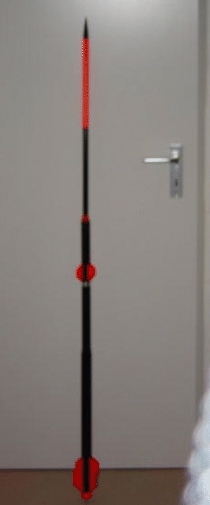

jetzt meine Zweite. Sie ist ebenfalls auf D7 ausgelegt. Hier habe ich aber keinen Spitzentrenner gebaut, sondern einen Rumpftrenner mit zwei Fallschirmen ( einen für die Spitze, den anderen für den Rest). Auch hier habe ich wieder meine altbewährte Kühlung verwendet. Allerdings hat es mir bei meinem Jungfernflug nur den Fallschirm für die Spitze rausgezogen, so daß ich jetzt zusätzlich noch einen Piston eingebaut habe. Hiermit will ich sicherstellen daß beide Fallschirme ausgeworfen werden. Der nächste Start soll nun kommendes Wochende erfolgen. Nochmals kurz die Maße :
L = 1600 mm D = 20mm/30mm/35mm G = 110 g Gruß Oliver ![]() Folgende Datei wurde angehängt: Die kürzesten Wörter, nämlich 'ja' und 'nein' erfordern das meiste Nachdenken. - Pythagoras - Modellbau-Factory |

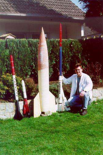

Mit ausschließlichen A-D-Raketen kann ich leider kaum noch dienen. In dem Bereich besitze ich nur noch eine Thomahawk auf C6-3, eine Falcon auf C6-3 und eine upscaled Falcon auf D7-3. Auf dem Bild sieht man meine Phoenix (verborgen hinter dem rechten Knie) auf einem Held 5000, dann eine upscaled Donner auf Hend 5000, meine Nemesis früher auf 4*D7-3 nun testweise auf F40-3, meine Pandora früher auf 6*D7-3 nun testweise auf G40-5 und zu allerletzt meine 1:7 V2. Letztere bekommt vielleicht einmal, daß ist aber albsolute Zukunftsmusik, den HL6400M. Achso, hier noch ein Bild meiner BC-P545I, wie es schon im Netz steht... <table ><tr> <td><img src="http://archive.modellraketen.net/pic/bc-p545i_1.jpg"> </td> <td> <img src="http://archive.modellraketen.net/pic/bc-p545i_2.jpg"></td> </tr> </table> Sie hat einen BC-360 und 8*Held 5000 im Heck. Weitere Raketen, die auf keinen Fotos zu erkennen sind, ist meine zukünftige Hybridrakete HY-P70H, sie ist 1,6 m groß und hat einen H70-Hybriden (Rattworks) als Antrieb. Des weiteren befindet sich noch eine S1G-Rakete im Bau mit einem BC-125 als Motor. Aber das sind leider bisher nur halbfertige Projekte ohne Bilder... Viele Grüße, Hendrik Folgende Datei wurde angehängt: SOL-2 Die Wissenschaft hat keine moralische Dimension. Sie ist wie ein Messer. Wenn man es einem Chirurgen und einem Mörder gibt, gebraucht es jeder auf seine Weise. Wernher von Braun (1912 - 1977), deutsch-US-amerikanischer Raketenforscher http://solaris.raketenmodellbau.org Solaris-RMBder Verein fürs Forum. |

![]() sehr gut gefällt mir auch deine dicke rak. aus dem ersten bild! ps: was soll das RTL logo auf der phoenix? mfg, paul In a world without walls and fences, who needs windows and gates? |

ich war mit meinen Raketen schon mehrfach im Fernsehen. Sat1, RTL, WDR und Do1, ein Dortmunder Kabelkanal. RTL hatte Spaß daran den Aufkleber draufzubappen. Der Start wurde dann von oben her gefilmt, so daß das RTL-Logo im langsam an der Linse vorbeischob... SOL-2 Die Wissenschaft hat keine moralische Dimension. Sie ist wie ein Messer. Wenn man es einem Chirurgen und einem Mörder gibt, gebraucht es jeder auf seine Weise. Wernher von Braun (1912 - 1977), deutsch-US-amerikanischer Raketenforscher http://solaris.raketenmodellbau.org Solaris-RMBder Verein fürs Forum. |
