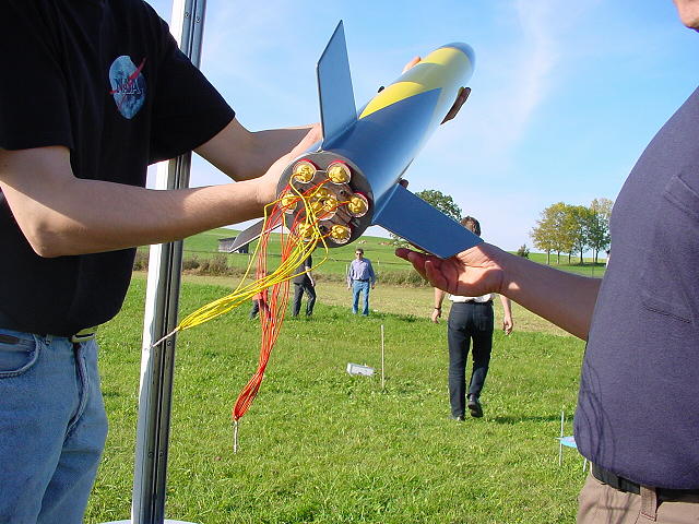

Senior Pyronaut
Wohnort: Köln
Beiträge: 2941
Beitrag 9929 [Alter Beitrag14. Februar 2002 um 09:17]
Hallo Rüdiger,
mit den käuflich erwerblichen Brückenzündern (SNOs), für die man noch nicht einmal einen T2 Schein zum Kauf haben muß, ist eine absolut synchrone Zündung auch von 6 Zündern gewährleistet!
Wenn man Fingerspitzengefühl mit Perfektionismus paart, dann kommt man zu Achims Selbstbauzündern....
Schau Dir mal folgendes Bild an....
Also, Fragen zur E-Zündung eines Motorenbündels sind entweder durch die Verwendung von Brückenzündern oder durch einen Austausch mit Achim schnell aus der Welt, bestimmt!

Beitrag 9967 [Alter Beitrag16. Februar 2002 um 14:19]
Hallo Rüdiger
Peter Kronenberg ( mailtostick out tongue.kronenberg@spectraweb.ch ) hat eine Ariane5 gebaut und geflogen: http://www.argoshpr.ch/images/RAK2001/index.htm
Er verwendet zentral einen I-Motor und in den Boostern E16 (als "Flammenspeier")
Die Booster werden im Flug abgeworfen, was allerdings am Rak-Flugtag aufgrund eines falsch eingestellten Timers viel zu früh erfolgte.
Durch diese Motorisierung kommt der Hauptschub vom zentralen Triebwerk, was für eine gerade Flugbahn gut ist wenn mal ein Booster nicht zünden sollte. So weit auseinanderliegende Cluster sind sehr schwer zu beherrschen.
Peter bindet die Ariane mit einer Angelschnur von bekannter Bruchfestigkeit (> 2* Schub von E16) an der Rampe fest (die Rampe muss dazu gut verankert sein) und stellt so sicher dass die beiden "E" alleine das Modell nicht starten können. Beim ersten Start am ALRS2 stellte dieses System seine Tauglichkeit unter Beweis, der BlueThunder "I" zündete (aus unerfindlichen Gründen) erst als die beiden E schon ausgebrannt waren.
Zudem möchte ich dir Flossen ans Herz legen, wie du auf dem Bild siehst sind Polycarbonatflossen kaum sichtbar, sie verhelfen dem Modell aber zu viel besserer Flugstabilität.
<b> Es ist gar keine gute Idee, ein flossenloses Modell mit Cluster fliegen zu wolllen!</b>
Cluster-Modelle sollten einen Stabilitätsgrad von ca. 2 haben, das erreicht man mit flossenlosen Modellen schlicht nicht.
Viel Glück
Jürg
ARGOS
