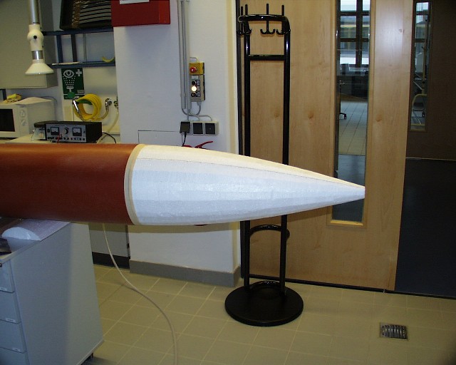

Ich habe auch mal an meiner Uni angeregt in einem Projekt eine Heißwasserakete zu bauen. Genaugenommen haben wir versucht das Ding aus Faserverbund zu realisieren. Wurde leider nie fertig gestellt wegen zu großem Arbeitsaufwand.
Es blieb aber ein Nosecone übrig, aus dem man was machen könnte. Das Ding ist mittlerweile gespachtelt und dient als Positivform.

Sieht ja schneidig aus ;-)
Ich würde sagen, dass Faserverbund Schwierigkeiten gibt, weil das Wasser im Tank durch den Druck (es kann ja nicht verdampfen) auf Temperaturen von mehreren hundert Grad aufgeheizt wird. Da dürfte das Epoxy langsam weich werden, selbst luftfahrtzugelassenes wird von R&G nur bis 140° C empfohlen. Dasselbe Problem entsteht auch, wenn ein Alutank mit FVK außen verwendet wird, da Alu die Wärme gut nach außen abgibt.
Ist zumindest was ich so gehört/-lesen habe, eigene Erfahrung habe ich halt noch nicht.
