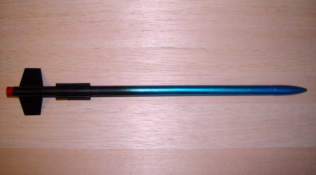

Hi DR380, das habe ich nicht so geschrieben, sondern bei Brennschluss ! Den max. Gipfelpunkt hast Du mit Sicherheit gar nicht erreicht. Na ja, trotzdem Glückwunsch zum einigermaßen gelungenen Flug. Gruß Andreas Habe übrigens auch ein Modell für den Held1000: Folgende Datei wurde angehängt:
