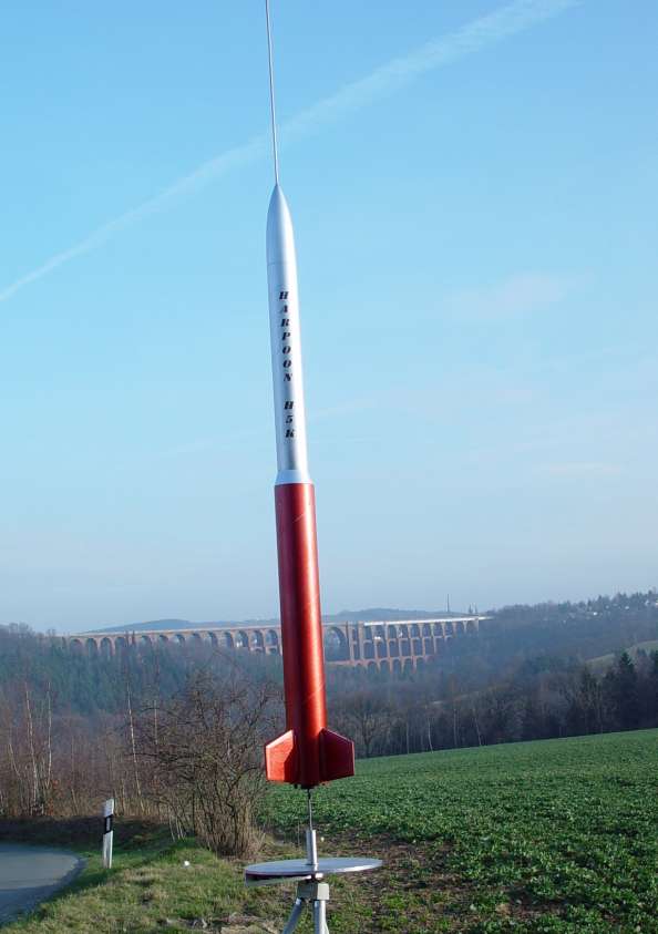

Hi Rocketeers,
hier mal ein Bild von meiner fast fertigen "Papprakete" für den "T2"- Lehrgang - "HARPOON H5K".
Länge: 940 mm
Ø: 60/46 mm
Gewicht: ~250 g (~ weil noch nicht alles drin)
Motor: 1 x H5K
Verzögerung/Ausstoß: Timer / Blitzwatte / Kolben
Fallschirm: Textil Ø 500 mm
Flughöhe: ca. 150 m
Ich mußte das Teil heute einfach mal auf das Pad setzen und ein paar Bilder schießen.smile

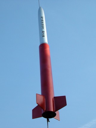

Hier noch ein Bild aus der Froschperspektive:

Beitrag 11371 [Alter Beitrag17. März 2002 um 19:04]
Hi Andreas,
deine Harpoon ist ja echt edel geworden.
Ich hoffe, ich sehe sie auch mal fliegen.
Toi, toi, toi und guten Flug smile

danke für Dein Lob. Ich denke schon, daß Du die mal fliegen siehst - so wie ich hoffe, Deine Saturn V zu sehen
Ich werde noch eine Motorhalterung für 2 x Held5000 zum Wechseln bauen, damit die Höhe noch ein wenig attraktiver wird, aber für die Prüfung ist 150 m genug.
Grüße aus dem Vogtland
PS.: Im ersten Bild ist im Hintergrund die Göltzschtalbrücke zu sehen - größte Ziegelbrücke der Welt und Wahrzeichen des Vogtlandes.

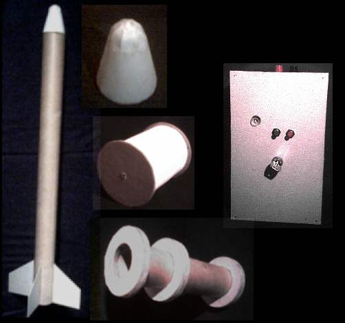

Hallo zusammen!
Ich danke Stefan für die gute Einleitung zu meiner Rakete...big grin
Mit einfachsten Mitteln ist nämlich auch meine Rakete gefertigt:
1,5mm-Graupappe, Papprohre (2mm Stärke, 50mmx670mm für das Körperrohr u. 30mm für die Motorhalterung), Küchenrollenrohr, Uhu Alleskleber, Heißklebepistole, 2 Scheren, Säge.
Für das eine oder andere musste ich dann schon ´mal zu "Hightec" wie Bohrmaschine oder Lötkolben greifen.
Die Spitze ist eine Konstruktion, die aus einem Pappgerüst besteht, welches ich mit Papier beklebt habe. Sie ist jetzt schon häufig zu Boden gegangen und hat immer einen vertrauenserweckenden Ton dabei von sich gegeben, sie macht also einen stabilen Eindruck.
Der Kolben besteht aus einem Stück Küchenpapierrolle mit ca. 49,5mm-Scheiben auf beiden Seiten.
Die Kühlung wir ähnlich werden. Vielleicht mit Löchern fg
Die Motorhalterung nimmt einen H5k+18mm-Treibsatz auf. Der 18mm-Treibsatz wird im oberen Anschlag mit einem Zentrierring ausgerichtet, der Held im unteren Teil mit 2x5 Zentrierringen (das wiegt schwer - insgesamt hat das Teil 30g)
Das Startgerät ist ein modifiziertes Quest-Tracer-Startpaket-Gerät. Ausgestattet mit einem Schlüsselschalter, zwei Tastern für Prüf- und Zündkreis, der Quest-Glühlampenschaltung und einem 7,2V/1,7Ah-Akku. Eingebaut ist das Ganze in eine selbstgeschnippelte Pappkiste, in der auch ein wenig Holz verbaut ist.
Der Schirm und die Verleinung sind nicht aus Papier, aber da läßt sich vielleicht noch etwas machen....big grin
In den nächsten Tage wird sie fertiggestellt, dann kommt noch etwas Lack drauf und sie wird ca. 330g (mit Treibsätzen) auf die Waage bringen.
Ich freue mich auf Wertingen! tinysmile
Kai
