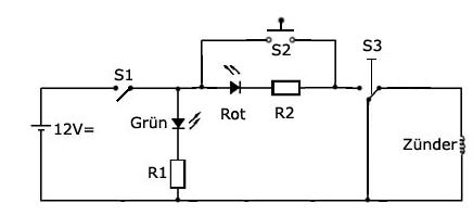

Hi Leute,
ich habe mir gerade den ewig langen Thread zu Zündgeräten gelesen und habe mir mit meinem beschränkten Elektronik-Wissen ein paar Gedanken darüber gemacht. Jetzt wundere ich mich nur, ob das, was dabei rauskam, auch funktioniert. Im Grunde wohl ja, aber erfüllt es die Sicherheitsanforderungen? Kann ich damit SN0 zünden, und wäre es T2-zugelassen (auch wenn ich vom T2 noch ganz schön weit entfernt bin, würde ich, wenn ich jetzt was baue, schon gerne das richtige bauen, aber bei mehr als LEDs, Widerständen und Schaltern hört's bei mir auf, also bitte keine Transistoren und ähnliches!)?
S1 ist der Schlüsselschalter, ohne den gar nix geht. Wird er eingeschaltet, dann leuchtet die grüne LED um die Bereitschaft zu signalisieren. Der Zünder ist zu diesem Zeitpunkt noch immer kurzgeschlossen. Das Drücken von S2 lässt die rote Warnleuchte aufleuchten (ich dachte da noch an einen zusätzlichen Piezo-Tongeber, der einen Warnton von sich gibt), S2 muss man gedrückt halten und dann S3 betätigen, um den Zünder an den Stromkreis anzuschliessen. S3 sollte auch ein Taster sein, der im ungedrückten Zustand den Zünder kurzschliesst. Entschuldigt bitte, wenn die Zeichnung nicht nach Norm gemacht ist, ich hoffe es ist alles so weit klar.

Ein gravierender Fehler ist leider dabei: Du hast keine Zündkreisprüfung. Diese ist dazu da, durch eine LED, Glühbirne o.ä. den Durchgang durch den Zünder anzuzeigen. Also in Reihe Zünder, LED, Vorwiderstand, Akku.
Es ist möglich, und evtl. am geschicktesten, wenn man nicht noch mehr Schalter einbauen will, durch den Schlüsselschalter den Zünder-Kurzschluss aufzuheben und z.B. eine Prüf-LED leuchten zu lassen (Akku voll). Dann ein weiterer Schalter, um den Prüfkreis zu aktivieren, auch hier wieder eine LED. Dann ein Taster, um Vorwiderstand und LED zu überbrücken und den ganzen Strom durch den Zünder zu jagen.

danke für den Hinweis. Ich wusste nicht, dass man eine Zündkreisprüfung benötigt. Wieso braucht man soetwas? Hat das was mit Sicherheit zu tun, oder zeigt die nur an, dass der Zünder ganz ist und Strom durchfliessen kann? Muss ich den Zünder noch irgendwie berücksichtigen, wenn ich den richtigen Vorwiderstand für die LED wähle? Der Zünder darf beim Prüfen ja nicht losgehen. confused smile

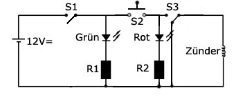

Vorschlag:

Genau wie Tom es beschrieben hat.
Da der Zündwiderstand sehr gering ist (2 Ohm plus minus), Du für die LED bei 12 V jedoch einen Vorwiderstand von ca. 1 kOhm benötigst, fällt am Ende sehr wenig Spannung am Zünder ab, die nicht in der Lage ist ihn zu zünden.
Ich wüsste keinen anderen Grund für die Durchgangs-Prüfung, als dass der Zünder ganz ist (bei SN0s mache ich mir da keine Sorgen, aber bei Estes oder Copperheads weiß man nie).

dann war die Schaltung ja fast richtig (nur mit einem gravierenden Fehler)! stick out tongue
So ein Prüfkreis macht schon sinn, aber ist es gleich ein gravierender Fehler, wenn man ihn nicht hat? Oder ist der auch notwendig für das T2-Startgerät? Also auf jeden Fall vielen, vielen Dank für eure Hilfe, ich werde jetzt erst mal die richtigen Teile bei Conrad raussuchen.
Der Schaltkreis von Tom funktioniert doch so, dass man S3 (unter welcher Bezeichnung muss ich einen solchen Taster im Conrad-Katalog suchen?) drückt, um den Prüfkreis zu aktivieren, dabei leuchtet dann wenn alles stimmt die LED (und evtl. piepst der Summer), und zum Start muss dann gleichzeitig noch S2 gedrückt werden, richtig?

Eben habe ich noch mal geschaut - ich vermute, ich brauche einen Taster mit der Eigenschaft "EIN - TAST (EIN)". Stimmt's?

Naja, also das Zündgerät hab sogar ich als Elektronik-Laie selbst entwickelt gekriegt. Da hörts dann aber auch auf...
Das mit Ein-Taster ist richtig, Du brauchst ja nur, indem Du diese "Brücke" schließt, die LED zu umgehen.
Meinst du S2 oder S3? Ich meinte eigentlich S3, der ja zwischen zwei verschiedenen Kreisen schalten muss. S2 braucht in der ungedrückten Stellung ja nix zu tun.

Ja, S2 und S1 müssen Ein-Schalter sein, der S3 ein Umschalter. Zumindest S2 muss dabei als Taster ausgeführt sein.
