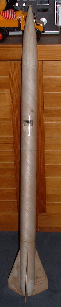

lange ist es her wo ich angefangen habe die Rakete zu bauen. Noch viel länger die Idee.
Jetzt aber habe ich die Rakete vor mir liegen und habe mal gleich einpaar Bilder gemacht.
Also die Rakete soll Videoaufnahmen während des Fluges machen und diese gleich zur Erde senden.
Das ganze habe ich mit einem Kameramodul von Conrad realisiert und einem kleinen Videosender. Keine PenCam.
Da ich kein T2-Schein habe, mußte alles so leicht sein, das ein D-Motor die Rakete sicher antreiben kann.
Die Rakete an sich habe ich schon mal erfolgreich testen können beim "Zweiten Kölschen Raketenseminar". Hier kam leider nicht der Fallschirm, so das eine neue Spitze her mußte.
Jetzt mit Kamera und Sender ist die Rakete nur 15g schwerer geworden. Zur SIcherheit werde ich eine zweite Austoßlandung noch per TinyTimer einbauen bevor die Rakete dann ihren ersten Kameraflug machen wird.
Hier also die Rakete:

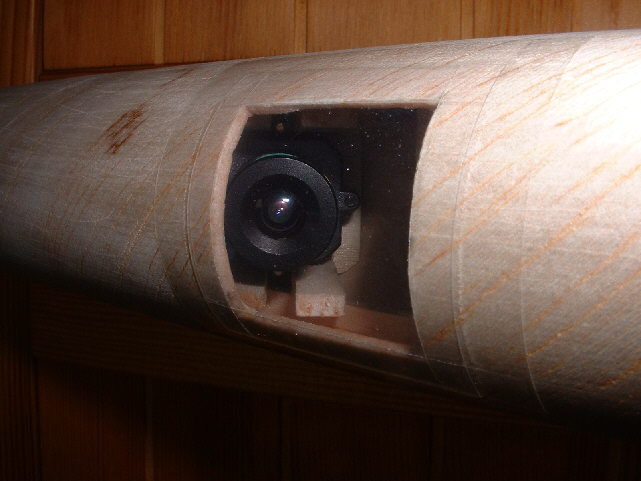

Man kann in der oberen Hälfte das kleine Fenster für Kamera sehen. Die Kamera ist so eingebaut, das sie schräg nach unten schaut, aber keine Röhre sieht. die Flossen sind bei einem Flug um 60° gedreht.

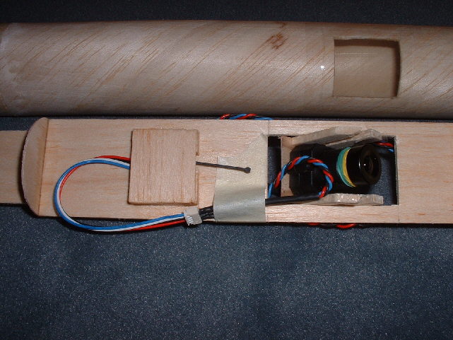

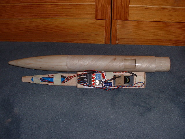

In der ganzen oberen Sektion und Spitze befindet sich die Elektronik:

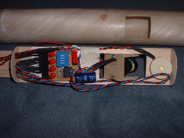

Die Elektronik versorgt die Kamera, den Sender, einen Ortungspipser, die Tiny Timer und evtl mal einen Empfänger mit Spannung.
Der Akku liefert 9,6V und hat 50mAh, was für einen ganzen Nachmittag Flüge reichen sollte. Ansonsten gibt es noch einen identischen Ersatzakku.
Auf der Platine ist ein 5V Festspannungregler eingebaut. Die 5V gehen nachher nicht zu den Timern.
Dazu noch ein kleines Mäuseklavier um die einzelnen Geräte einschalten zu können + Dioden als Einschaltkontrolle.

Auf der Rückseite ist dann der Videosender und das Objektiv der Kamera.
Die Kamera hat ein Objektiv wo man die Schärfe einstellen kann. Das Gewinde ist sehr leichtgängig. Damit sich durch Vibrationen das Objektiv nicht verstellt, habe ich einfach zwei Gummibänder um das Gewinde gemacht, was jetzt für eine Vorspannung sorgt. Ich denke so das losrappeln verhindert zu haben.
Der Sender sitzt lose in einer Tasche drin, weil da einfach ncihts zum festmachen war.

Zum Schluß das Objektiv wie es aus dem Fenster schaut. Ich habe einfache Kopierfolie genommen. Diese ist abe nicht ideal weil angeraut. Ich werde nachträglich nochmal eine klarere Folie nehmen.
Heute Nachmittag wird die Nutzlastsektion erstmal unter einem Flugzeug gehängt, um die Übertragunsleistung zu testen.
