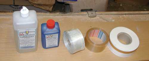

Hi, mal wieder was aus der Bastelecke: Wie mache ich mir grossse HPR-taugliche Rohre, obwohl ich nur eine normale Bastelausruestung (ohne Drehbank) habe? Man nehme ein Abwasserrohr aus Kunststoff (In diesem Fall ein 125er - fuer die BigAxe/Postrakete). Dieses wird 2* der Laenge nach aufgesaegt (vorzugsweise 45 Grad, das macht das Entformen einfacher)(hab ich nicht gemacht  ). Des weitern brauchen wir Expoxidharz L-285, Haerter, Glasfaserband unidirektional (bidirektional hat dickere Kanten und ist daher ungeeignet) 220g/Quadratmeter, breiter Tesafilm (andere, z.B. auch das braune Klebeband sind Muell - absolut unbrauchbar), Abreissband (von links nach rechts). Das L-285 verwende ich, das es sehr gesundheitsvertraeglich ist und duennfluessig. Insgesamt gilt bei Harz: Hautkontakt vermeinden (Handschuhe sind absolute Pflicht!) langsam und ruhig arbeiten, Tropfen . . . sofort entfernen. Nachher gruendlich waschen. Folgende Datei wurde angehängt:

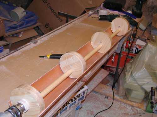

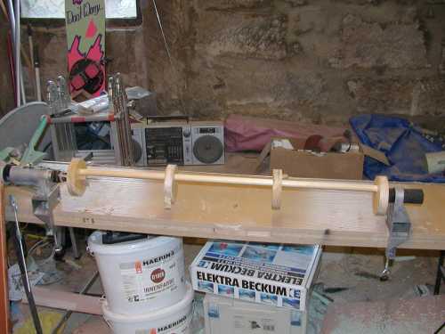

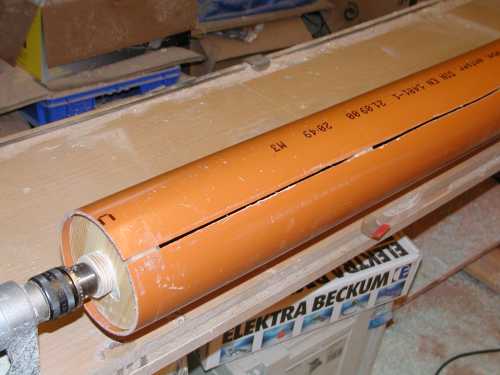

Zum Wickeln wird das Rohr auf die Drechselbank genommen. 4 Scheiben (besser mehr, 4 sind wirklich absolutes Minimum) werden auf einen Holzstab aufgezogen (dass der Holzstab im Bild exzentrisch ist, ist Unsinn - im Zentrum ist besser). Folgende Datei wurde angehängt:

Hier die untere Halbschale. Folgende Datei wurde angehängt:

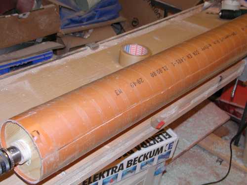

Die beiden Halbschalen werden mit Tesa gesichert. Folgende Datei wurde angehängt:

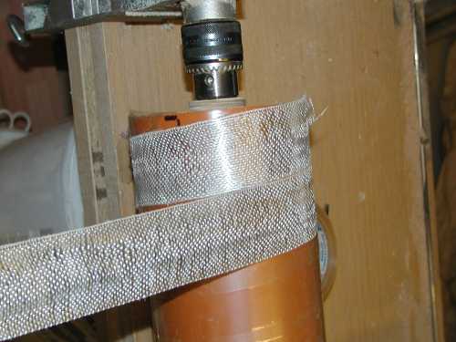

Dieser Kern wird jetzt mit breitem Tesa, mit der Klebeseite NACH AUSSEN ueberlappend umwickelt und dabei das Rohr auf die Holzscheiben gezogen. Folgende Datei wurde angehängt:

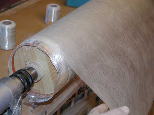

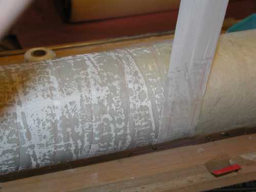

Auf diese Tesaschicht, die gleichzeitig Trennmittel, Form Stabilhalter und Montagehilfe fuer das Gewebe ist, wird das Glasgewebe wendelfoermig auf Stoss aufgeklebt. Korrekturen sind moeglich. Folgende Datei wurde angehängt:

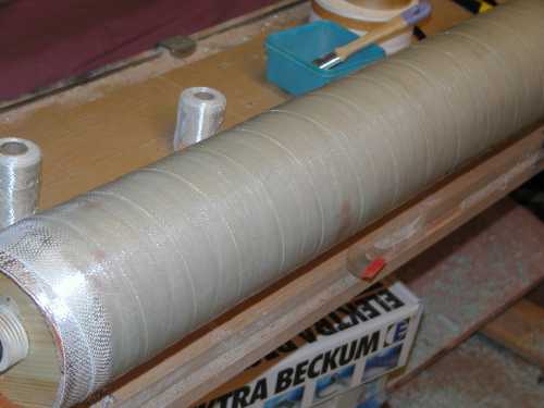

207g Harz anmischen und bepinseln (den Rand frei lassen, den brauchen wir noch zum festkleben der weiteren Lagen Gewebe). Folgende Datei wurde angehängt:

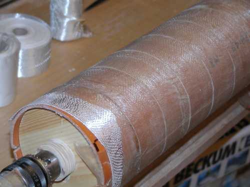

Fuer die weiteren Lagen wird das Ende mit Tesa angeklebt und dann 'gegengewendelt' (nicht vergessen, das Glasgewebe ist unidirektional). Jede Lage wird wieder mit Harz bepinselt. Nicht zu dick, sonst tropft es. Nach der 3. Lage muss Harz nachgemischt werden (138g). Hier sind jetzt alle 5 Lagen aufgebracht. Folgende Datei wurde angehängt:

Die Abschlusslage ist ein Glasfaserflies, es egalisiert die Oberflaeche und verringert die Nacharbeit. Man kann auch sehr duennes Gewebe als Abschlusslage verwenden. Folgende Datei wurde angehängt:

Jetzt wird das ganze straff mit Abreissband umwickelt. Wenn man etwas Uebung hat, so gelingt es am Ende gerade so viel Harz aufzupinseln, dass das Abreissband 'nass' wird, jedoch nicht tropft. Tropfen am besten abwischen, da sie evtl. das Abreissband unbrauchbar machen. Ich wische 2mal, am Ende der Topfzeit und 1-2 Stunden spaeter. Folgende Datei wurde angehängt:
