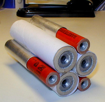

da gebe ich Dir vollkommen recht. Das Ergebnis könnte dann so ausschauen. Gruß Oliver Die kürzesten Wörter, nämlich 'ja' und 'nein' erfordern das meiste Nachdenken. - Pythagoras - Modellbau-Factory |

jetzt hat er das Foto nicht mitgenommen. Neuer Versuch. Oliver Folgende Datei wurde angehängt: Die kürzesten Wörter, nämlich 'ja' und 'nein' erfordern das meiste Nachdenken. - Pythagoras - Modellbau-Factory |

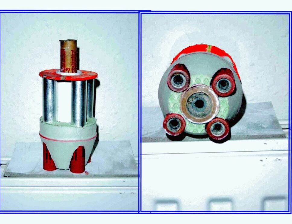

Oder so ... (allerdings noch ohne Gehäuse resp. Boattail)

haben wir die gleichen Ideen ? Gruß Oliver Die kürzesten Wörter, nämlich 'ja' und 'nein' erfordern das meiste Nachdenken. - Pythagoras - Modellbau-Factory |

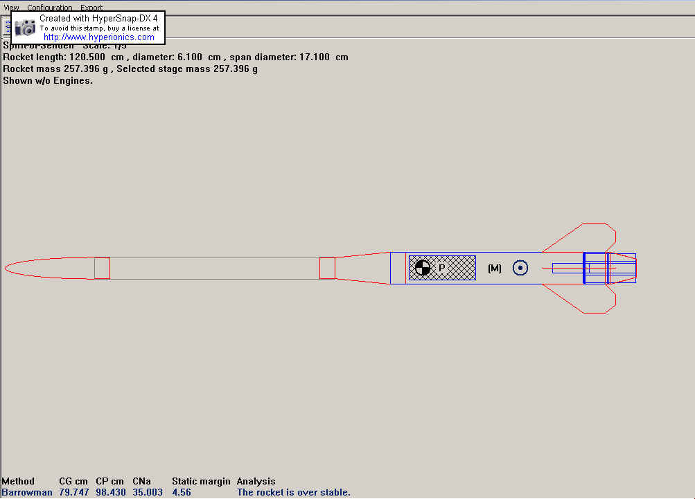

Hallo Frank,
ist überhaupt kein Problem : Länge : 1200 mm Durchmesser : 60mm/40mm Mittentrenner Leergewicht : ca. 260g Motorisierung : 1 x HELD5000/C6-5, 4 x HELD1000 erwartete Flughöhe : ca. 550m Spitze, Übergang und Abschluss sind aus Styrodur. Der Abschluss wird zusätzlich noch verglast. Gruß Oliver Folgende Datei wurde angehängt: Die kürzesten Wörter, nämlich 'ja' und 'nein' erfordern das meiste Nachdenken. - Pythagoras - Modellbau-Factory |
